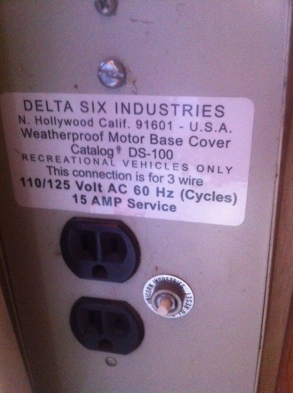

sieht das bei dir ungefähr so aus?
So sieht es bei meinem 70er Westi aus und auch ich möchte vom außen den original Style erhalten (also Adapterlösung), innen aber zwei Steckdosen nutzen können. Schon aus Sicherheitsgründen sollten die uralten Kabel & Sicherung entfernt werden.

@ Tomtilom: genau so!
die Steckdose aussen lass ich und benutze einen Adapter um die originale Optik zu erhalten.
Das Blech innen mache ich neu mit zwei deutschen Steckdosen, 2 Sicherungsautomaten und einem FI-Automaten. Dann ist die 230 Volt Elektrik auf deutschem Stand...
