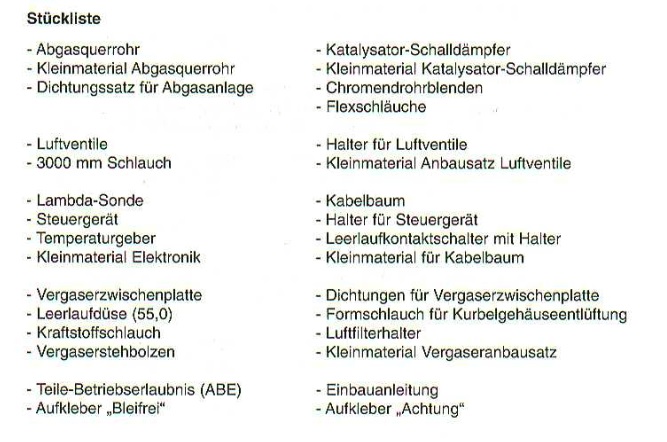

Der Kat allein reicht bei dir aber nicht. Ist ja ein geregelter, also brauch man bei Vergasermotoren noch Steuergerät, den Zwischenadapter für die benötigte Zusatzluft, Luftventil, Temp-Sensor uvm. (siehe Stückliste). Schon ein bisschen Umbauarbeit.

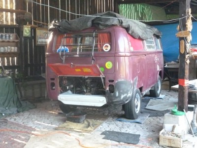

Er ist für AD/AS Motoren konzipiert (Steuergerät), von dem her könnte das hinkommen bei nem 1600er, soweit ich auf dem Bild sehe fährst du ja Doppelkanal, also keinen B-Motor. Jedenfalls war er ja bei den T2s nie vorgesehen, da musst du dann mal deinen TÜV Prüfer fragen, ob er das genehmigen würde.
Kann dir gerne original Unterlagen zukommen lassen, falls benötigt. Solltest du nur den Kat haben, die elektronische Hardware habe ich hier noch rumliegen, beim 1600i hab ich ja nur den eigentlichen KAt+Sammelrohr gebraucht.
