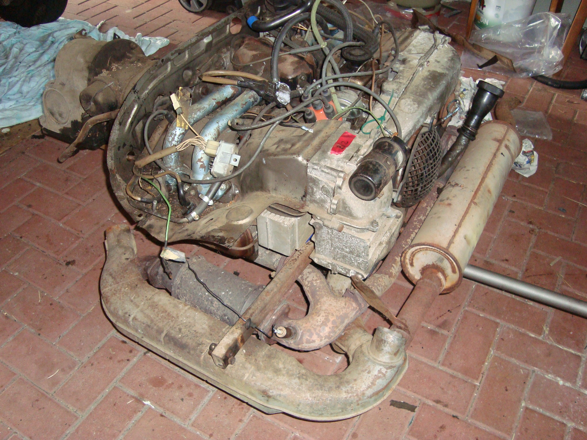

Hier ein Foto vom Motor mit Wärmetauscher und KAT:

- Beiträge: 5199
Re: Heizbirne und Auspuffanlage
Moin Holger,
die Auspuffanlage sieht doch noch top aus.
Ich würde dir höchstens eine Alu Flammspritz Behandlung empfehlen.
Damit wäre die Anlage dann für die nächsten Jahre wieder bestens konserviert.
Ich würde an deiner Stelle erst umbauen, wenn die Anlage defekt ist.
Aber so wie ich das auf dem Bild sehe ist doch noch alles in Ordnung.
Die Teile für die 79ger Auspuffanlage bekommst du neu nicht mehr!
Und da sollte man die Sachen so gut wie möglich erhalten.
Das einzige worüber du nachdenken könntest, wäre der Endtopf.
Und da kannst du den vom WBX Motor mit Kat-Ersatzrohr verwenden.
Viele Grüße und guten Rutsch,
