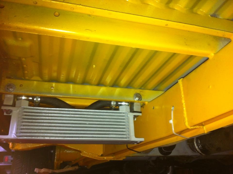

Als ich den Bus gekauft habe, ist mir aufgefallen das nach längerer Autobahnfahrt der Motor sehr undicht wird und anfängt zu "Rauchen" wenn ich ihn ausmache.
Hier ist Öl auf die Wärmetauscher getropft vom Ventildeckel und dann verdampft.
Ansich nicht schlimm, neue Dichtungen (sowieso Ventile eingestellt) und weiter.
Öltemperaturgeber (Peilstab) von VDO verbaut und bei div. Probefahrten auf mehr als 125Grad gekommen und dann Abkühlen lassen.
Ölkühler 10 Reihen von Racimex über Ölfilteradapter mit Thermostat verbaut. (unter der Schiebetüre zwischen dem Schweller und dem 1. Träger)
Gestern gefahren bei über 30 Grad, auf der Landstrasse mit Wechselnden Geschwindigkeiten zwischen 60 und 110 km/h:
Nach 20 km hatte ich trotz Zusatzkühler fast 120 Grad. Das darf doch nicht sein!

erstens sind 120°C alles andere als bedenklich (130 oder 135°C auch noch nicht), andererseits sollte der Bus mit Zusatzkühler da aber eigentlich drunter bleiben. Deshalb würde es mich zuerst mal interessieren, wie dieser Kühler überhaupt im Kreislauf angeschlossen ist.
Das Abschirmblech über dem Auspuff solltest du auf jeden Fall wieder einbauen. Andernfalls könnte die Motorraumdichtung darüber in Brand geraten, insbesondere wenn sie mal mit Öl getränkt ist.

Der Kreislauf ist folgendermaßen
Ölfilteradapterplatte-
http://www.csp-shop.de/cgi-bin/cshop/fr ... ort=0&all=
Schlauch-
Kühler-
Schlauch-
Das Blech hat gefehlt seit ich den Bus habe. Hier werde ich wohl was improvisieren müssen.

auf die 110 - 120 °C komme ich (ohne Zusatzölkühler) auch bei diesen Temperaturen. Sehe ich da auch nicht dramatisch.
Das Loch von der Klimaanlage in der Verblechung solltest du irgendwie verschließen, der Motor zieht sich sonst die heiße Luft wieder in den Motorraum. Nicht umsonst sind die Lüftungsöffnungen (Ohren) so hoch oben am Fahrzeug und ab Werk die Verblechnung so penibel verschlossen. Auch die Anschlüsse vom Zusatzgebläse in die Wärmetauscher sollten gut verschlossen werden, wenn du das Gebläse nicht installierst oder angeschlossen hast.
Sind bei dir alle Bleche für die Motorkühlung vorhanden? Dichtet die Verblechung zum Ölkühler auch ab, oder pfeift es hier durch?
Ich weiß grade nicht mehr wie deine Konfiguration ist... hast du neben dem externen Kühler noch den originalen Kühler eingebaut? Wie sieht die Klappenverstellung durch das Thermostat aus? Funktioniert hier alles, oder hängt was? Stimmt die Einstellung?
Verwendest du für den Ölkühler einen Thermostat? Schaltet dieser auch den Kreislauf wenn die Temperatur erreicht wird? Wir der externe Ölkühler überhaupt warm?
Blöd gefragt, sind deine Bremsen alle freigängig?
Du siehst... viele Fragen... :D
Ich hoffe du bekommst es vorm Urlaub noch hin.
Gruß Stephan

Sgt. Pepper hat geschrieben: Ich weiß grade nicht mehr wie deine Konfiguration ist... hast du neben dem externen Kühler noch den originalen Kühler eingebaut? Verwendest du für den Ölkühler einen Thermostat? Schaltet dieser auch den Kreislauf wenn die Temperatur erreicht wird? Wir der externe Ölkühler überhaupt warm?
Orginalkühler? Ja, habe ich, da hier ja das Öl am Ölfilter abgezweigt wird. Der Adapter zwischen Motor und Filter hat ein Thermostat (siehe Oben). Der Kühler ist erst Kalt obwohl der Motor schon 75 Grad hat. Später bei 90 Grad ist er total heiß, also scheint das alles zu klappen.
Sgt. Pepper hat geschrieben:Klappenverstellung durch das Thermostat aus? Funktioniert hier alles, oder hängt was? Stimmt die Einstellung?
Hier habe ich ja überhaupt erst die Klappen nachgerüstet, da diese Orginal gefehlt hatten.
Die Klappen sind ganz offen. Hier der Thread dazu:
http://forum.bulli.org/viewtopic.php?f= ... 15#p145876
Auf Seite 3 Seht Ihr meine Wartungsklappe, diese ist mit Moosgummi Dicht.
