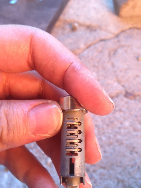

Die erste Besitzern hat vor 30 Jahren den Schlüssel an der Beifahrertür abgebrochen. Den wollte ich heute rausholen. Der Zylinder liegt vor mir. Die Plättchen sind unten. Wie Krieg ich den nun aus dem Zylinder ?!

Ich bekomme den Schlüssel leider nicht aus dem Zylinder raus.

winniwinter hat geschrieben:Ich bekomme den Schlüssel leider nicht aus dem Zylinder raus.
Obwohl alles so schön offen daliegt? :shock:
Meine erste Handlung wäre, da nach 30 Jahren erst mal etwas Flutsch reinzusprühen.
Ist das nicht der Schlüssel, was man in der unteren, leeren Quernut sieht? Kommt man da nicht mit 'ner Nadel rein? Dritte Nut von oben, dito.
Wenn du den Zylinder eng umwickelst, sodaß alle Plättchen nach innen gedrückt werden und anschließend den Zylinder mit der Stirnseite auf 'ne harte Unterlage haust, müßte das Schlüsselfragment doch schon fast durch sein Eigengewicht rausfliegen. Laubsägeblatt ist ein alter Bauerntrick, Druckluft gibt's auch noch ... Aufgeben gilt nicht! Die besten Aussichten bestehen, wenn du von außen auf der Schmalseite irgendwas zwischen Zähne und Plättchen wurstelst. Ein Stück Schweißdraht läßt sich übrigens kalt sehr gut schmieden / plattkloppen und legt dabei an Festigkeit ordentlich zu.

wenn du das so weit zerlegt hast, muss das möglich sein den Schlüssel raus zu bekommen.
Du kannst ja die Spitze schon sehen. Da würde ich jetzt mit einem kleinem Schraubendrehr ansetzten und hebeln.
Wenn Bewegung rein kommt, kannst du ja Plättchen für Plätchen raus ziehen und weiter hebeln.
Wenn sich das erst mal gar nicht bewegen will einölen mit WD40 und erhitzen.
Und dann noch mal probieren.

Ja, von hinten kommt man an den Schlüssel dran.
Den Zylinder habe ich natürlich erstmal entsprechend mit Bremsreiniger abgesprüht und nachdem kein Dreck mehr rauskam das gleiche mit WD40 wiederholt. Ich kann den Schlüssel auch nach vorne drücken. Auf dem Bild sieht man auch schon, dass das erste Plätchen bereits fehlt.
Das Hauptproblem ist vorne der Klappmechanismus, der wohl verhindern soll, dass Dreck ins Schloss gerät. Dieser klappt nach innen Weg. Wenn ich nun den Schlüssel rausdrücken möchte, dann drückt der Schlüssel irgendwann gegen diese Klappe.
Ich habe schon versucht mit einem mini Schraubenzieher das ganze aufzuhalten, jedoch drückt auch dann der Schlüssel gegen die Klappe bzw den Schraubenzieher..
Wäre die Klappe weg, könnte ich den Schlüssel ohne Probleme rausdrücken

aaahhhh, Du brauchst ne 3. Hand!
Vielleicht mit einer Sicherheitsnadel in einer Ecke das Kläppchen aufdrücken und dann den Schlüsselrest nach vorn schieben.
Ist halt nix für Grobmotoriker :versteck:

Das Problem ist das du schon etwas Fläche benötigst um die Klappe aufzuhalten. Ist die nur ein bisschen schräg und das wird sie mit einer kleinen Nadel auf einer Seite sein...drückt der Schlüssel dagegen.
Habe nach ca 30min schweißnass aufgegeben. Das ist wirklich keine Arbeit für mich. :D

Dann steck doch z.B. ein Streichholz in die "Klappe", damit die offen bleibt.
Wenn der Schlüssel das Streichholz raus drückt, übernimmt ja der Schlüssel die Haltefunktion.
Und irgendwann kannst du ja mit einer Zange am Schlüssel ziehen.
Was ich dir nicht empfehlen kann, ist die "Kappe" vom Schloß zu entfernen.
Das ist Edelstahl und auf den Aludruckguß aufgepreßt.
Das geht nur sehr widerborstig ab und ist anschließend verbogen.
Von daher etwas Geduld aufbringen und die Klappe offen halten.
