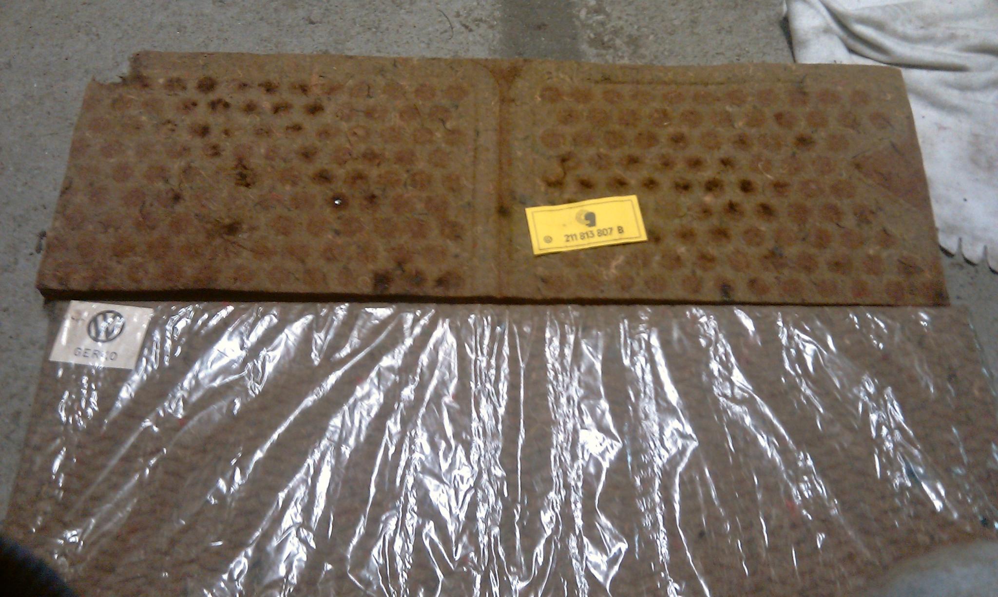

ich möchte die alte Dämmung (Marke Schallschluck) meines Motorraumes wieder verwenden.
Nach etwas Säuberungsarbeiten sehen die Matten fast wie neu aus :lol:
Leider konnte ich die Folie einer Matte nicht retten. Habt ihr eine Idee, wie ich die Matten vor Öl, Schmutz und auch Feuer schützen kann?
(einfach Alufolie rumwickeln und verkleben :unbekannt:) Vielleicht PE-Folie aus dem Hausbau?
Danke schon mal, Erik

Steve
Beiträge: 1376
Registriert: 19.11.2011 19:20
Re: Folie für Dämmmatten im Motorraum
Beitrag von Steve »
ich schau morgen mal beim schrauben welche Stücke ich habe und mach Bilder davon...
