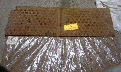

ich möchte die alte Dämmung (Marke Schallschluck) meines Motorraumes wieder verwenden.
Nach etwas Säuberungsarbeiten sehen die Matten fast wie neu aus :lol:
Leider konnte ich die Folie einer Matte nicht retten. Habt ihr eine Idee, wie ich die Matten vor Öl, Schmutz und auch Feuer schützen kann?
(einfach Alufolie rumwickeln und verkleben :unbekannt:) Vielleicht PE-Folie aus dem Hausbau?
Danke schon mal, Erik

Hi Stefan, back to topic find ich gut. Hab Interesse. :mrgreen:
Wollte eh mal einen Arbeitskollegen in Wuppertal besuchen.
Wenns nicht klappt, dann wickel ich da Folie drum (auch wenn diese brennbar ist) und gut ist's.
Die Originalfolie ist gummiartiger und zieht sich im Feuer nur zusammen.
Hab in meinem 72er übrigens das Lochblech drin.
Viele Grüße, Erik
