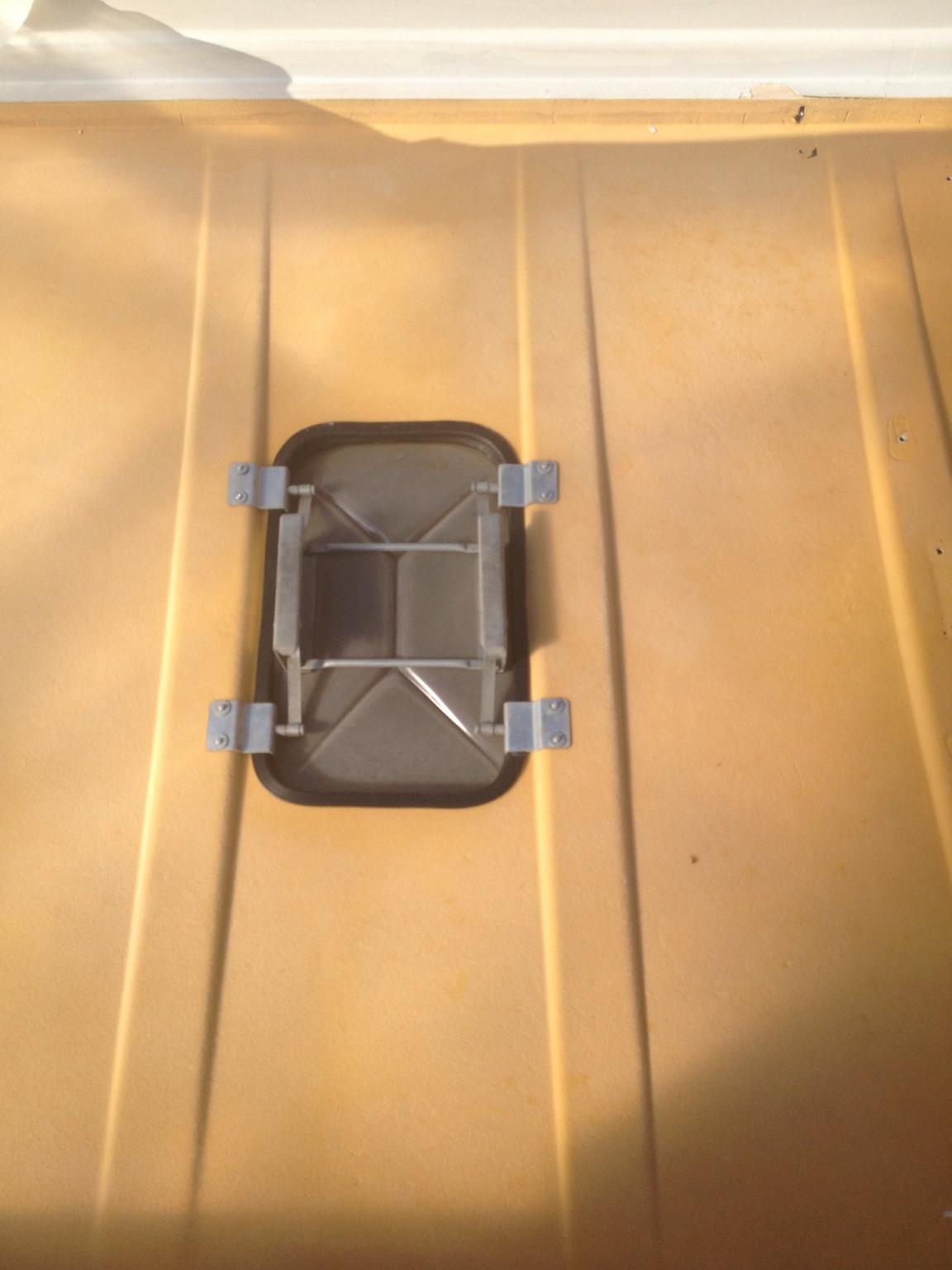

Habe gleich die nächste Frage, was sind das für Nieten bei der Dachhaube?
Blindnieten scheinen das ja nicht zu sein..habt ihr die durch Schrauben ersetzt?

Re: Aufstelldach überarbeiten - Schrauben erneuern
das sind schon Blindnieten. Man kann das aber sicher auch schrauben.
Einsteigen kann da ohnedies keiner.
