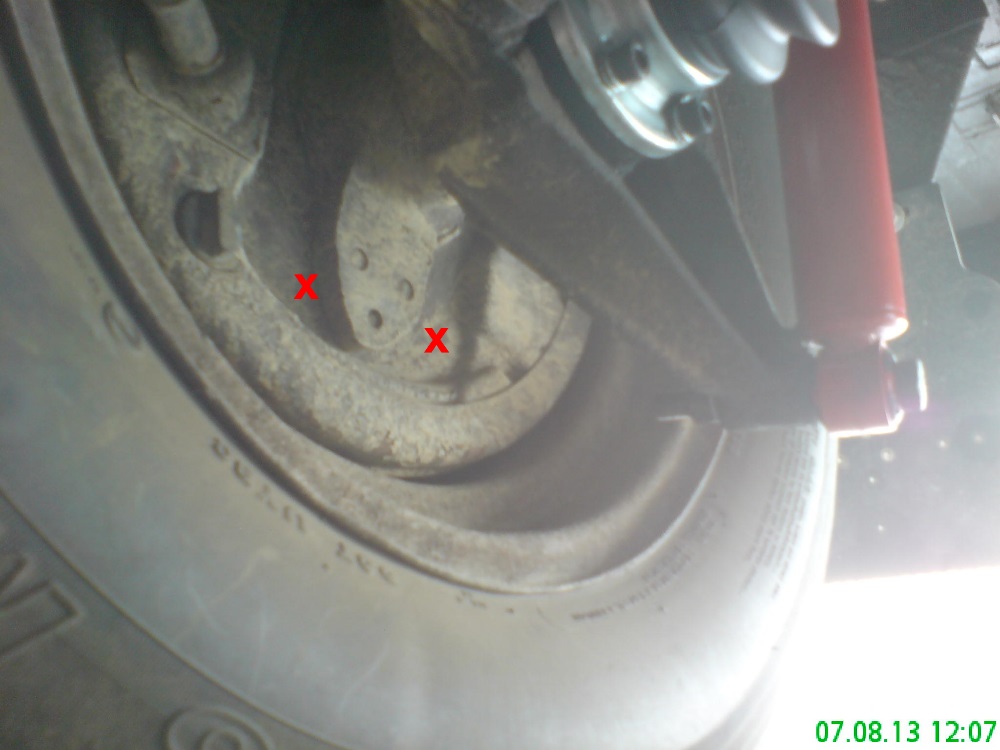

da ich aus der Suche nicht wirklich schlau wurde hier meine Frage.
Mein Bus quietscht in letzter Zeit. (T2a mit hinten Trommelbremse, vorne Scheibenbremse vom T2b)
Trete ich minimal auf das Bremspedal, so ist das Geräusch weg.
Heute habe ich die Hinterachse mit dem Wagenheber entlastet (Bremse kalt). Die Räder liesen sich einwandfrei von Hand durchdrehen.
Probefahrt gemacht: Nach mehrmaligem Bremsen kommt das Geräusch. Nach der Probefahrt habe ich wieder die Hinterachse entlastet.
Der Reifen rechts lies sich nur noch mit erhöhtem Kraftaufwand drehen.
Muss ich die Bremsbacken einstellen? Wenn ja, bei kalter oder bei warmer Bremse?
Mein Reperaturbuch zeigt ein Foto mit Loch in der Bremsankerplatte.
Meine Trommelbremse hat hier aber kein Loch. (Im Foto mit rotem "X" markiert)
Wo wird die Bremse dann eingestellt?
Schöne Grüße,
PS: Sorry für das schlechte Foto, geschossen mit Uralt-Handy

T2Arizona hat geschrieben:(T2a mit hinten Trommelbremse, vorne Scheibenbremse vom T2b)
Was für Bremstrommeln hast du hinten? Gleicher Lochkreis wie vorne (112x5) oder "Wehrmachtslochkreis" (205x5)?

Sorry hab ich vergessen,
hinten ist der 205er Lochkreis.
Beiträge: 7333
Re: Quietschen an Bremse hinten
Dann findest du die Einstellöffnung außen in der Bremstrommel.

Aaah! Vielen Dank, das sehe ich mir morgen mal an.
Ich hab mich im Internet schon blöde gesucht.
Vielleicht hätte ich einfach mal die Radkappe abnehmen sollen :unbekannt:
