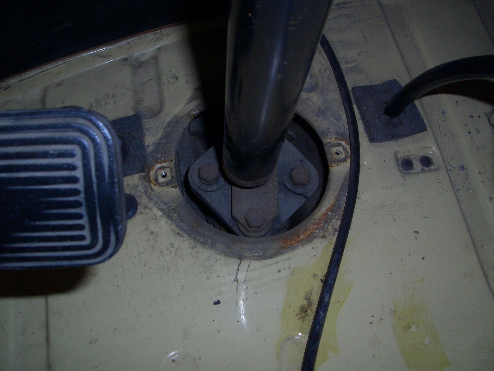

01. Die zwei Schrauben der Abdeckung am Fuße des Lenkstockes entfernen (Bild 1). Die Abdeckung kann dann am Lenkstock nach oben geschoben werden und dort irgendwie fixiert werden, damit sie nicht weiter stört...

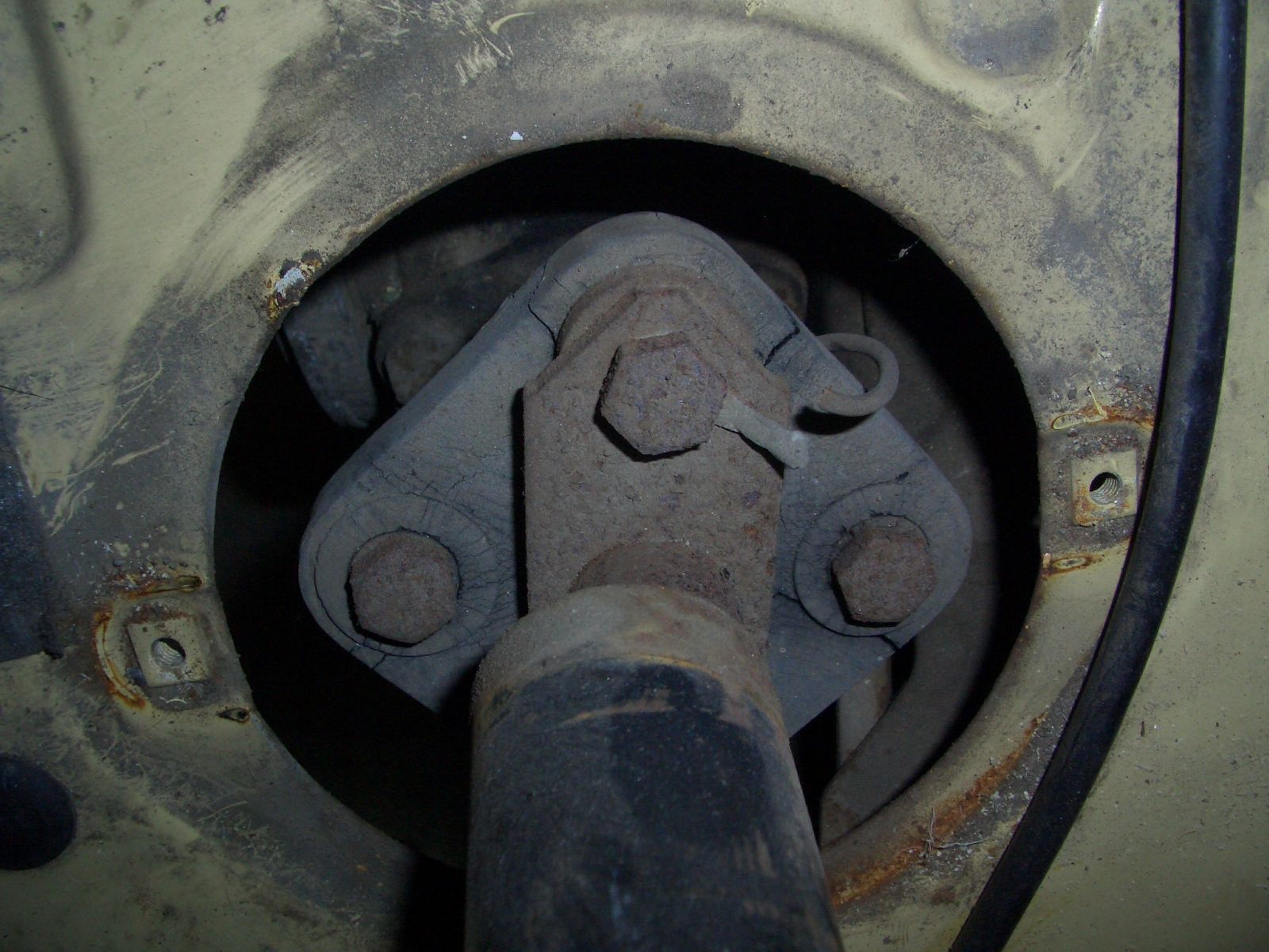

02. Nacheinander die vier Muttern auf der Unterseite der Hardyscheibe entfernen (Bild 2). Solange die Schrauben noch gesteckt sind und die Scheibe nicht all zu verbraucht ist, kann die Lenkung noch vorsichtig gedreht weden, um alle Muttern zu lösen. Danach die Schrauben und Unterlegscheiben entfernen und sich die Positionen der Schrauben sowie der Unterlegscheiben merken...

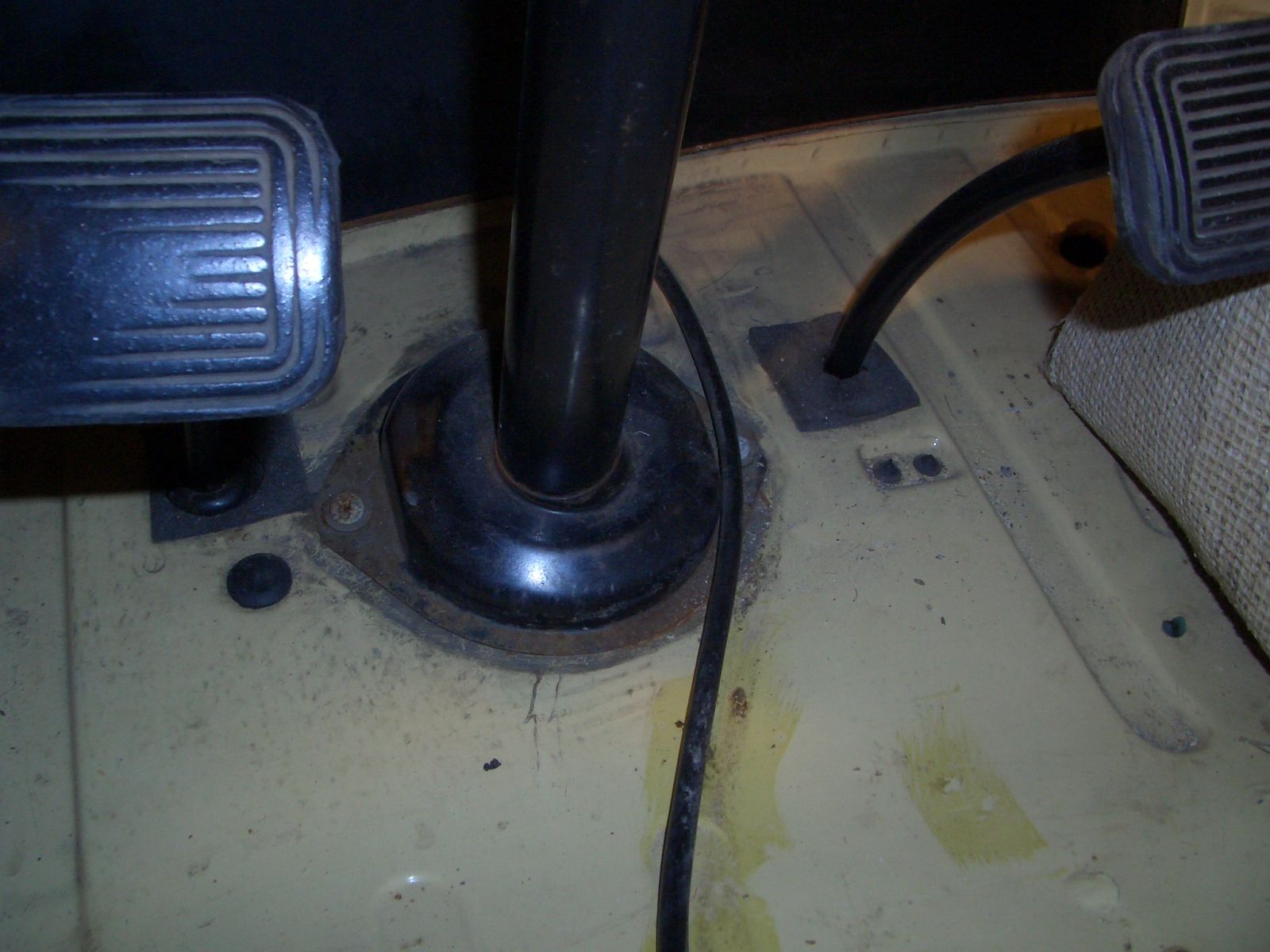

04. Die Schrauben inkl. der Unterlegscheiben wieder an den richtigen Stellen montieren und am besten mit neuen Muttern (M8 selbssichernd) befestigen. Hierbei ist darauf zu achten, ob das Kabel für die Hupe (auf Bild 3 zu sehen) wieder korrekt montiert wird, da die Hupe sonst vielleicht nicht mehr funktioniert... Bei mir funktioniert die Hupe trotz defektem Kabel...

Ich hatte mir einmal ein neues Massekabel für die Hupe eingezogen, dazu hatte ich die Muttern vom 2-Armflansch abgeschraubt und die Schrauben heraus genommen. Die Schrauben von der Abdeckkappe Mantelrohr hatte ich ebenfalls entfernt und konnte somit das Lenkrohr mit dem Mantelrohr etwas nach hinten schieben. So war es mir möglich, ein neues Kabel mit Öse einzufädeln. Es versteht sich von selbst, die Kontaktstellen gut zu reinigen.
