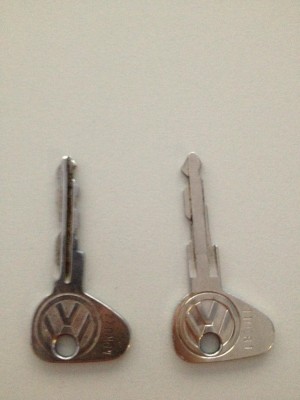

ich habe mir bei Bus OK endlich Schlüsselrohlinge gekauft um mir Ersatzschlüssel anfertigen zu lassen. Nachdem ich dann beim Schlüsseldienst war hat der mir mitgeteilt, dass der Rohling für meinen Zündschlüssel nicht passt. Nachdem ich dann genauer hingesehen habe musste ich ihm leider recht geben. Er selber hat in seinem Katalog nur noch den Spiegelverkehrten Rohling im Angebot..nun ist natürlich meine Frage wo ich denn so einen Rohling herbekommen könnte?
Wisst ihr vlt weiter?
Links der Türschlüssel - Rechts der Zündschlüssel
Unterschiedliche Schlüsseltypen bei Zünd-und Türschloss

Bis vor kurzem konnte man noch bei VW an Hand der Schlüsselnummer den Schlüssel nachbestellen, sollte eigentlich immer noch gehen. Und sehr teuer ist es auch nicht. Classic parts hatte sogar mal nen 5- oder 8 Euro-Aktion. Bei VW direkt waren es glaub ich 10 oder 12€, ist schon lange her.winniwinter hat geschrieben:Morgen,
Normalerweise hat der Bus ein "R" Profil. Das sollte bei deiner Schlüsselnummer an einer Stelle stehen. Wenn die jetzt nen anderen Zündschloßzylinder eingebaut haben, dann kann das natürlich auch aus ner anderen Fahrzeugserie sein, die ggf. n anderes Profil hat.
Das andere scheint ein "M"-Profil zu sein... gibts im Käfer, den Rohling dazu bei Classicparts... aber wie gesagt frag mal an, ob die den nicht gleich nach der Nummer fräsen können.

kann Thomas nur beipflichten - versuch Dein Glück bei Classic Parts Schlüsseldienst:
http://www.volkswagen-classic.de/classi ... sseldienst
Und einen ausgelutschten Schlüssel beim Schlüsseldienst nachzumachen macht die Sache selten besser - maximal hübscher.
Bei Classic Parts bekommt man nach ursprünglicher Form gefertigte Schlüssel, dann schliesst es wieder perfekt.
(Und vielleicht ergibt sich dabei ein Weg, dass Du auch nur noch einen Schlüssel (+Tankschlüssel) brauchst... wie normalerweise üblich.)
