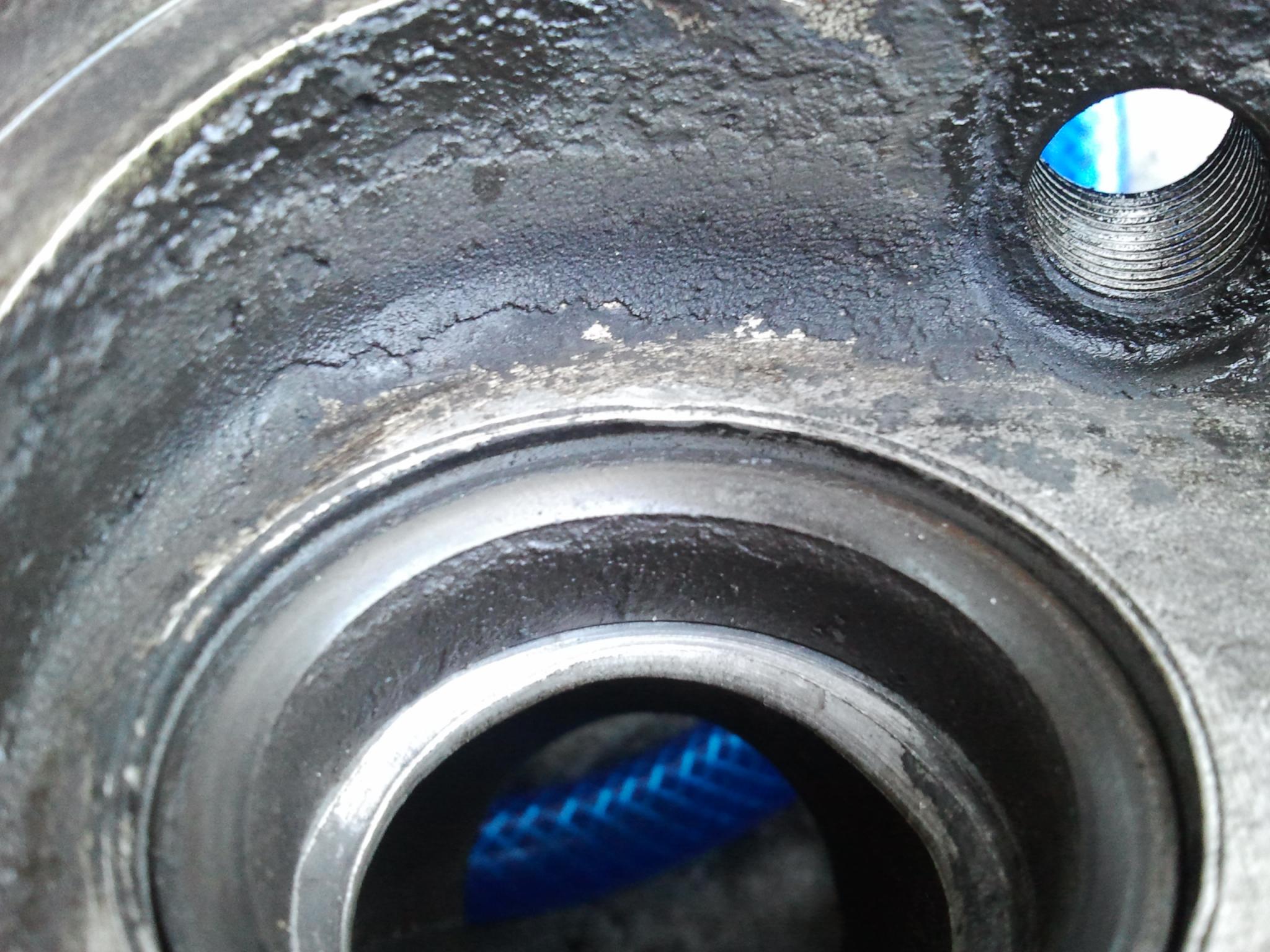

genau das war auch mein Gedanke...2012 kurz vorm Maikäfertreffen die selben Symptome gehabt, nach anfänglich auch nur die Vergaser im Verdacht dann doch mal nach nem Tip das Ventilspiel eingestellt.sören *186 hat geschrieben:Prüf mal Ventilspiel.
Wenn bei einem Ventil kein Spiel mehr da ist, dann stell es korrekt ein.
Dann nach ein paar Hundert km wieder kontrollieren.
Wenn das Spiel wieder zu eng ist oder ganz weg ist ... gibt es neue Info.
Gruß von Sören
Kurz vor der Heimkehr dann wieder besagte Symptome...
Ich hätte da mal ein Fehlersuchbild:
ich denke, da haben Hydrostößel auch nichts mehr zu melden...
schöne Grüße
Mani
