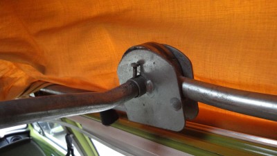

Leider finde ich mit der Suche keine Lösung, daher mal die Schilderung meines Problems:
Das Aufstelldach läßt sich auf einmal nicht mehr öffnen, der Knauf der Verriegelung läßt sich nicht mehr bewegen.
Erst durch losschrauben der Verrriegelung kann man das Dach öffnen.
Im Knie des Gestänges ist die Achse gebrochen.
Jetzt meine Frage, hat schon einmal irgendwer dieses Knie geöffnet?
Was ist da drinnen?
Ich vermute eine Drehfeder, da auch ein Bowdenzug irgendwie unter Spannung gehalten wird.
Gibt es irgendwo eine Explosionszeichnung oder ähnliches?
Danke schonmal im Voraus

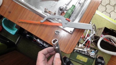

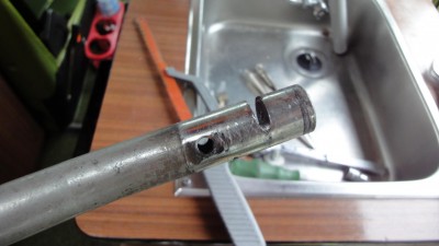

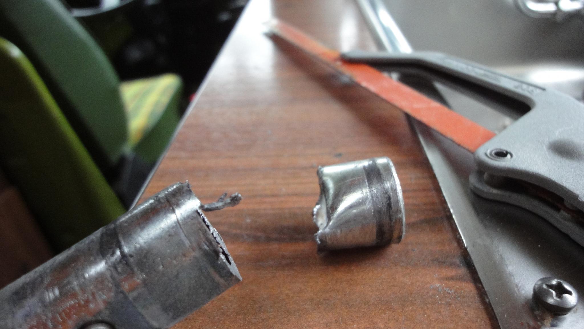

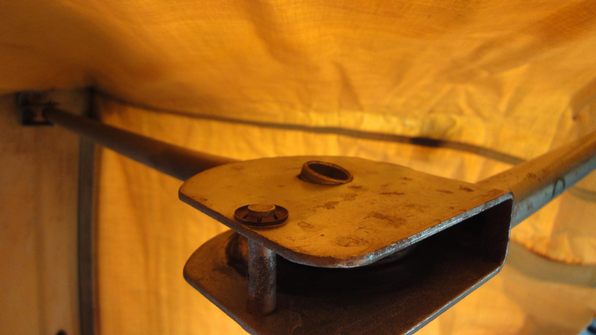

Endlich habe ich Zeit gefunden um mich dem Gestänge zu widmen.
Zum Glück kann man, wenn das Gestänge oben abschraubt ist, das ganze nach hinten umlegen.
Natürlich nicht vergessen einen Besenstiel in das Waschbecken zu klemmen, daß das Dach offenbleibt.
Unten losschrauben ist nicht so einfach, da müsste erst die Innenverkleidung weg.
Nach dem Lösen der M5 Schrauben kann man die "Drückstange" aus den Knien raus pfriemeln. Bei mir war die ganze Geschichte so eingelaufen, daß das 20er Rohr total eirig geworden ist. Musste daher den Stummel absägen. Auch die "gute" Seite ist schon ziemlich malad. Eindeutig eine Fehlkonstruktion, das ganze Gewicht des Daches auf einem 4mm-Blech abzustützen.
-> Sollbruchstelle Jetzt bin ich am überlegen wie man das am besten repariert
Erste Überlegung war zuschweissen und verschleifen, aber das gefällt mir dann doch nicht so gut.

ich hab das einfach zugeschweißt und achte jetzt drauf das immer bissle Schmierung dran ist - bisher funktioniert`s
Gruß Bernd
Gruß Bernd
Matthias S.
- Beiträge: 1650
Re: Gestänge Aufstelldach Westfalia
ich hab noch zusätzlich in das Rohr ein Stück Vollmaterial eingeschweißt
Grüsse, Matthias
Grüsse, Matthias

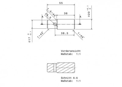

Sag ich ja: erster Gedanke, aber man ist manchmal Perfektionist.
Werde mir wohl Anschweißstücke drehen und einschweissen.
Vollmaterial sollte die nächsten 35 Jahre halten
