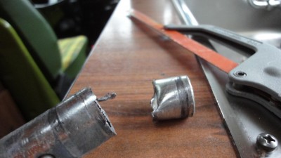

Endlich habe ich Zeit gefunden um mich dem Gestänge zu widmen.
Hier kann man das gebrochene Gestaenge sehen
Zum Glück kann man, wenn das Gestänge oben abschraubt ist, das ganze nach hinten umlegen.
Natürlich nicht vergessen einen Besenstiel in das Waschbecken zu klemmen, daß das Dach offenbleibt.
Unten losschrauben ist nicht so einfach, da müsste erst die Innenverkleidung weg.
Nach dem Lösen der M5 Schrauben kann man die "Drückstange" aus den Knien raus pfriemeln.
Bei mir war die ganze Geschichte so eingelaufen, daß das 20er Rohr total eirig geworden ist. Musste daher den Stummel absägen.
Hier sieht man den Stummel
Auch die "gute" Seite ist schon ziemlich malad. Eindeutig eine Fehlkonstruktion, das ganze Gewicht des Daches auf einem 4mm-Blech abzustützen.
-> Sollbruchstelle
Die "gute" Seite
Die "gute" Seite
Jetzt bin ich am überlegen wie man das am besten repariert :cry:
Erste Überlegung war zuschweissen und verschleifen, aber das gefällt mir dann doch nicht so gut.

von TEH 29920
ich hab das einfach zugeschweißt und achte jetzt drauf das immer bissle Schmierung dran ist - bisher funktioniert`s

von Matthias S.
ich hab noch zusätzlich in das Rohr ein Stück Vollmaterial eingeschweißt
Grüsse, Matthias

von Holzbulli
Sag ich ja: erster Gedanke, aber man ist manchmal Perfektionist.
Werde mir wohl Anschweißstücke drehen und einschweissen.
