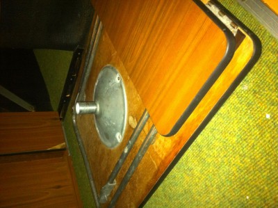

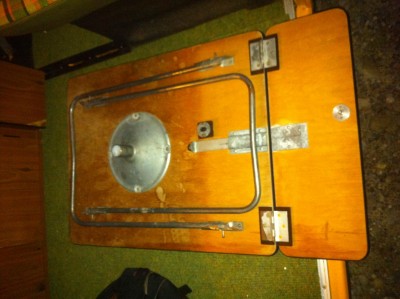

ja wie oben geschrieben wie und wo ist die zweite kleine platte festgemacht ?
und wo muss der tischbein halter hingeschraubt werden mittig oder etwas mehr rechts ?
hier die tischplatte
Uploaded with ImageShack.us
die kleine ist die die man so von unten wegklappen kann hab ich leider noch nie in echt gesehen.
hab mir die zwei tsichplatten in der original größe schneiden lassen.
danke für eure hilfe.

Hallo neo 0507.
Ich werde für dich morgen mal ein paar Aufnahmen vom Tisch mit Anbauteil machen.
Ich habe bei unserem Bulli das Ausklappteil abgebaut weil uns die verbleibende Größe ausreicht.
Haben immer noch genügend Platz für :wein: :wein: :wein:
Melde mich wieder.
Gruß von der Küste Heinz-Dieter

:respekt: @ fettes danke Heinz-Dieter für die Bilder
ich stell sie für alle mal online das sollte jeden helfen :D
@niko deine kühlbox wäre was für mich :-) lass uns mal telefonieren das geht einfacher al mail...
so jetzt aber die bilder sie erklären sich ohne worte :
