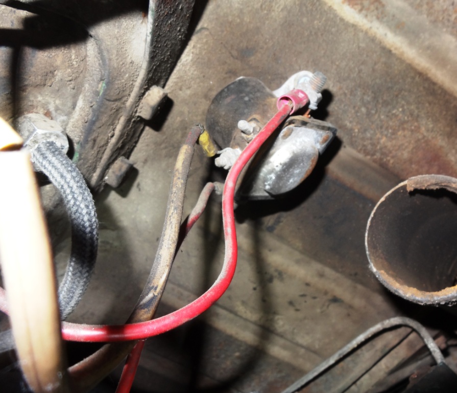

So kommst mir vor. Habe heute nach über einem Jahr unterm Bus vor dem Anlasser ein komisches Kästchen endeckt. Die kabel gehen zum Anlasser. Es ist ein US Import.
Kann das eine Art Kondensator für den Anlasser sein? Oder was sonst?

Ich würde auf ein Relais tippen, das den Magnetschalter betätigt.

Sehe ich auch so.
Such mal nach "Warmstartrelais" hier im Forum.
Kannst du drin lassen, oder ausbauen. Wenn richtig verkabelt musst du nur zwei Kabel entfernen und dann den Kabelschuh vom Zündanlassschalter wieder auf den
Kontakt des Magnetschalters stecken.

Ich hab auch so ein ähnliches Mysterium an meinem US Bus...
Die mögliche Auflösung findest Du HIER... die Bilder dazu sind ein paar Posts über der Erklärung...
