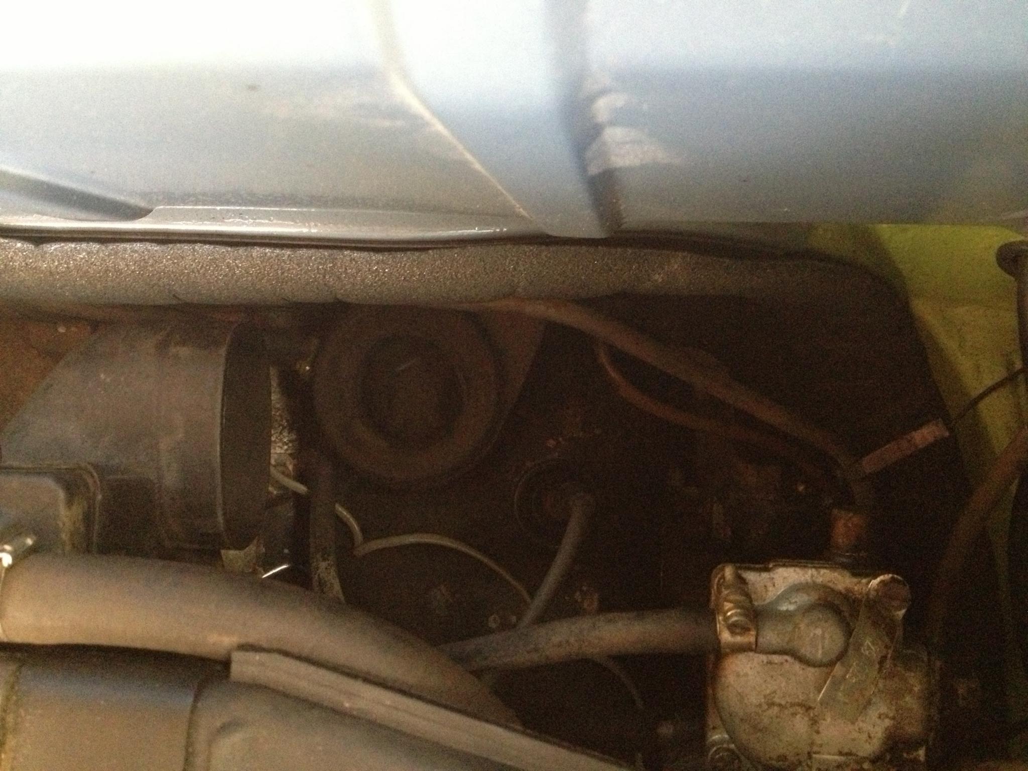

habe festgestellt, dass bei mir am Luftfilter ein Schlauch fehlt. Was ist das für einer und wo führt er hin?

Da nimmste irgendeinen Pappschauch der auf den Anschluss passt und führst den bis über die Batterie rechts. Neben dem schwarzen, runden Blechdeckel rechts im Motorraum müsste so ein Halbmond angeheftet sein- da wird der Pappschlauch dann mit einem Kabelbinder befestigt.

da fehlt das Stück zum Stutzen für die Vergaservorwärmung und dann natürlich das Stückchen Leitung ins rechte Ohr - der große Anschluss links am Luftfilterkasten - dort holt der Motor sich seine Luft.
Wenn Du so fährst passiert im Sommer nur das sich Dein Motor die schon wärmerer Luft aus dem Motorraum holt was für Leistung und Kühlung nicht optimal ist.

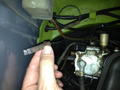

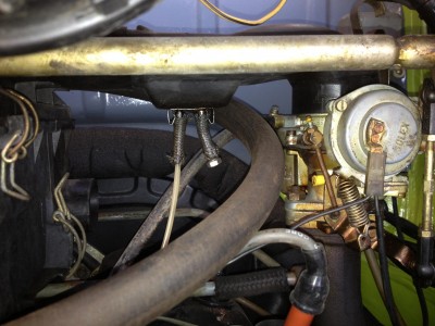

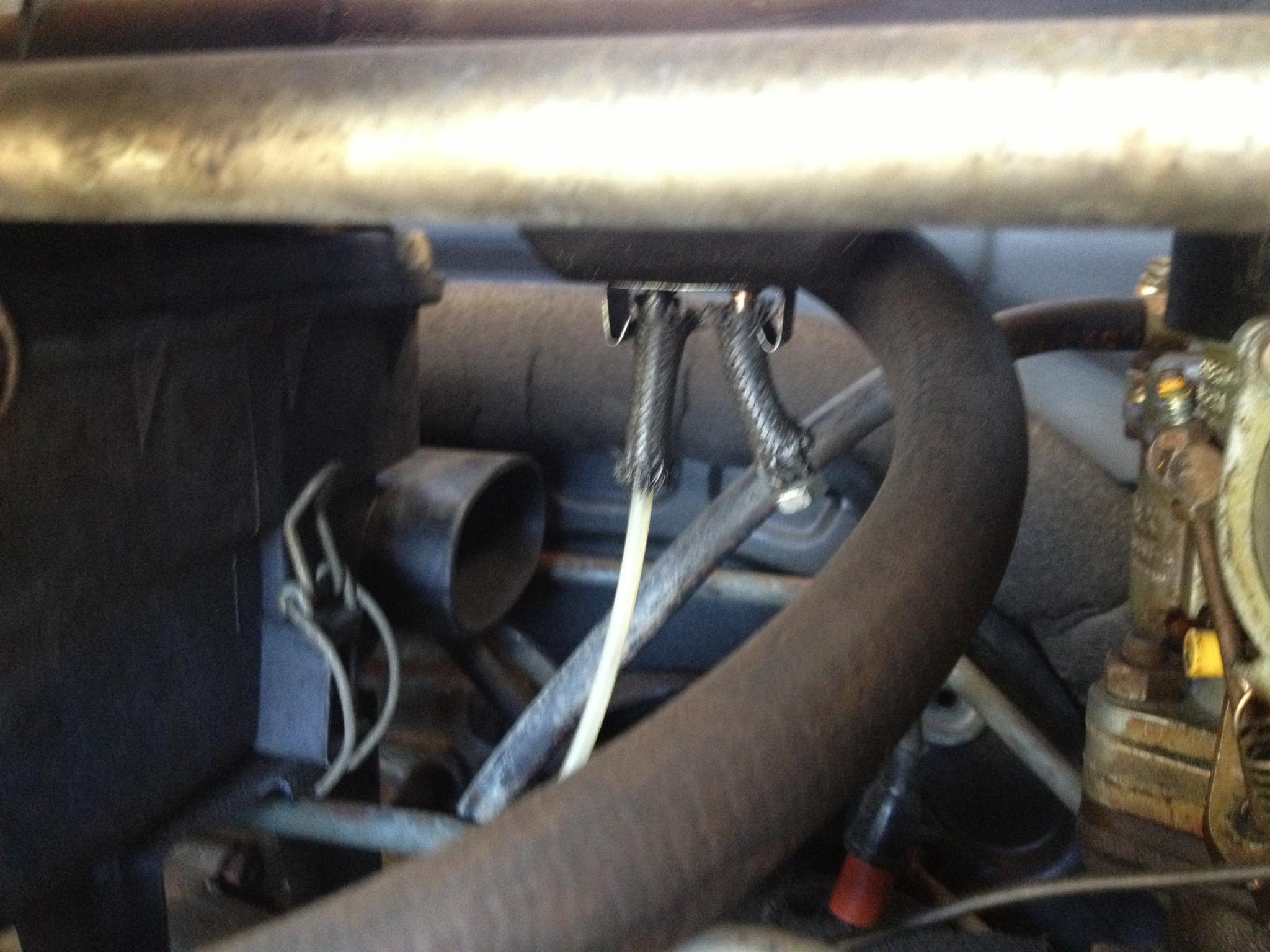

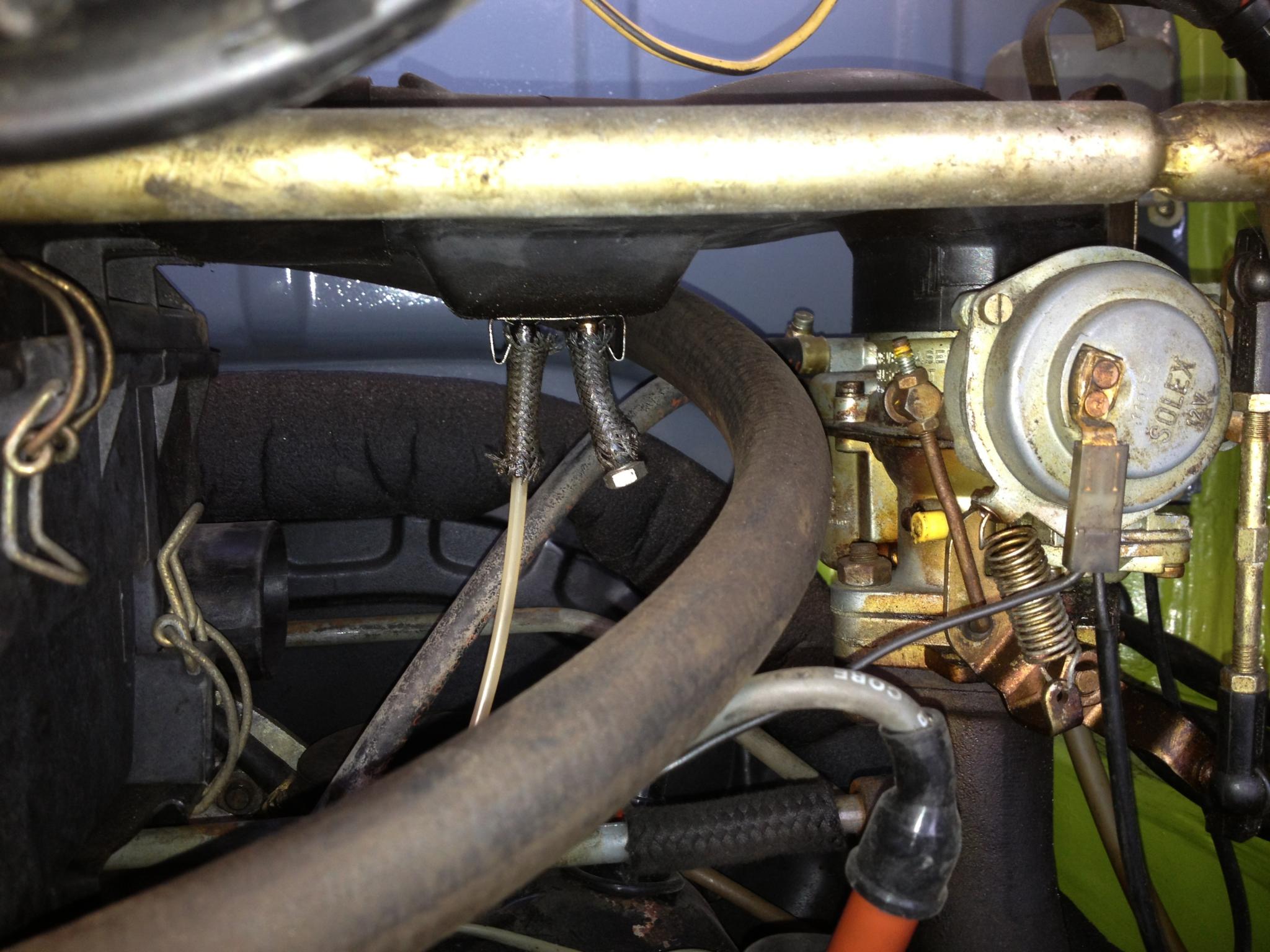

Bei der Suche habe ich noch andere fehlende Dinge festgestellt. Offenbar hat der Vorbesitzer einfach einen Schlauch durchtrennt und mit einer Schraube verschlossen. Wo führt die Leitung normalerweise hin? Außerdem liegt da ein schwarzes Kabel, das nicht mehr angeschlossen ist. Irgend ne Idee wozu das gehört?

Kabel ohne Funktion
Kabel ohne Funktion
Leitung mit Schraube verschlossen

Was meinst Du mit "da fehlt das Stück zum Stutzen für die Vergaservorwärmung"? Wo fehlt da was? Ne Idee zu dem Schlauch, der einfach mit der Schraube verschlossen ist und dem Kabel? Kannst Du evtl. ein Foto einstellen?

schau mal bei dem Link das erste Bild im Beitrag von Rolf-Stephan Badura: da ist so ein Kästchen am Luftfilter wo bei dir nichts ist und dann kommt der Anschluss für den Schlauch für die Ansaugluft; dort ist auch ein kleiner Schlauch - der gehört da hin wo bei Dir der Abgang mit der Schraube verschlossen ist.
