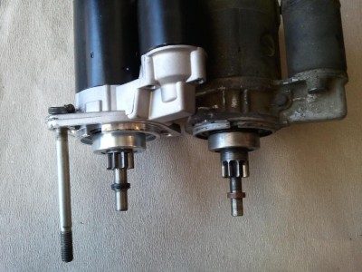

kurz zur Vorgeschichte: Bei großer Hitze hat nach längerer Fahrt der Anlasser angefangen zu hängen. Wenn man allein unterwegs ist, ist die Methode mit dem Hammer so eine Sache. Meist geht der Anlasser aber noch.
Also: Ein Neuer bestellt und zur Werkstatt meines Vertrauens gebracht. Ergebnis: Der neue Anlasser schlägt vorher auf ein Hindernis, bevor er "greift". Die Welle kam der Werkstatt recht lang vor. Hmm. Ich dachte: OK, evtl. wurde das Getriebe getauscht, dann brauche ich wohl den mit der kürzeren Welle.
Die Welle ist jetzt aber klar zu kurz. Also muss erstmal mein Alter wieder rein.
Im Bild anbei sieht man den Neuen mit der kurzen Welle (neben meinem Alten).
Zwischen dem Ring auf der Welle bis zur Spitze sind es bei meinem Anlasser 16 mm, bei dem neuen mit der langen Welle waren es 19 mm. Kann dies das Problem sein bzw. sagt das jemand was ?
Danke schonmal !
Andi
Anlasser Mysterium
Marino-Andi

Hallo Andi,
der linke ist für Fahrzeuge vor 7.75, der rechte für spätere. Das ist aber kaum mehr als einen Generalaussage, die im Einzelfall nicht stimmen muss. Wir hatten hier erst kürzlich einen Anlasserfred viewtopic.php?f=7&t=15040&hilit=anlasser#p153769, da wurde am Ende klar, dass bei Anlassern nichts klar ist.
Zudem wäre es gut, wenn Du ein paar Geheimnisse Deines Motors/Getriebes lüften würdest
. Baujahr, Kennbuchstabe und so.

Re: Anlasser Mysterium
Hallo Wolfgang,
GD Motor, Baujahr Januar 76, Getriebe - Kennung kann ich am Montag rauskriegen.
Da ich aber bereits einen Anlasser mit langer Welle drin hatte, ist dieser auf dem Bild erkennbare deutliche Unterschied eher nicht das Thema. Sondern eher, ob es unterschiedliche Längen bei den "langen" Anlassern gibt. Oder ob man beim Einbau etwas so falsch machen kann, das der Anlasser deshalb anschlägt.
Aber wie gesagt: Der erste Neue, von dem ich leider kein Bild habe, hatte wirklich eine etwas längere Welle als mein "langer" Alter.
Andi
Hallo Andi,
ich hätte bei Deinem ersten neuen zunächst einmal versucht, den Grund für das Blockieren herauszufinden, aber diese Feststellung ist in Nachhinein natürlich müßig.
Es könnte sein, dass er zwar in den Zahnkranz eingespurt hat, dass aber der Hauptstrom nicht durchgeschaltet wurde, weil er sich nicht weit genau herausbewegen konnte. Da könnten 3 mm entscheidend sein. War denn der Anlaufring richtig montiert und komplett über den Federring drübergeschoben?
Wenn ich es richtig in Erinnerung habe, kann die Anlasserwelle durchaus vorn ein klein wenig länger sein, wichtig ist aber die Lage des Anlaufringes (also nicht die Länge zwischen Anlaufring und Wellenende).
Jetzt in der Rückschau ist es natürlich schwierig, die Ursache zu ergründen. Wahrscheinlich wirst Du Dir noch einmal einen langen Anlasser besorgen müssen, um den Grund herauszufinden.
Viel Glück
Wolfgang hat im ersten Posting die Antwort bereits gegeben: Dein Alter ist die Ausführung ab 8/75 mit längerer Welle und längerem Ritzel.Das Neuteil ist für Fahrzeuge von 8/67 bis 7/75. Das passt nicht. Die längere Welle des ersten Neuteils würde ich mal nehmen als "Beweis, dass es nur noch zusammengeschusterten Schrott gibt"... Einzige weitere Störungsmöglichkeit: Die Lagerbuchse in der Getriebeglocke ist im Arsch.
