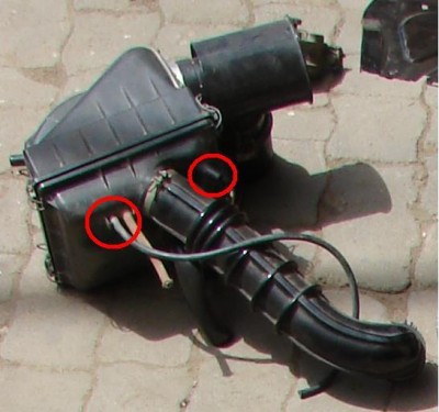

Hallo Hansen,
bei mir (AS von 1978) sieht's so aus: Im linken Kreis der linke Anschluss geht an den Vergaser (beim 34PICT3 an das Messingröhrchen in Fahrtrichtung hinten), der rechte sollte an die Warmluftregelklappe gehen (doch da sitzt bei mir der Zyklonfilter, so dass ich den Anschluss verschlossen habe. Warum Du das T-Stück im Schlauch hast, weiß ich nicht, vermutlich wird noch an anderer Stelle Unterdruck gebraucht.
Im rechten Kreis siehst Du den Anschluss für die Tankbelüftung. Auf dem Rohrstutzen sitzt noch eine Gummikappe, damit der Schlauch passt.

Danke für das Bild Wolfgang, das wird mir weiterhelfen!
Ich schaue mir das heute Abend mal an und Berichte.
