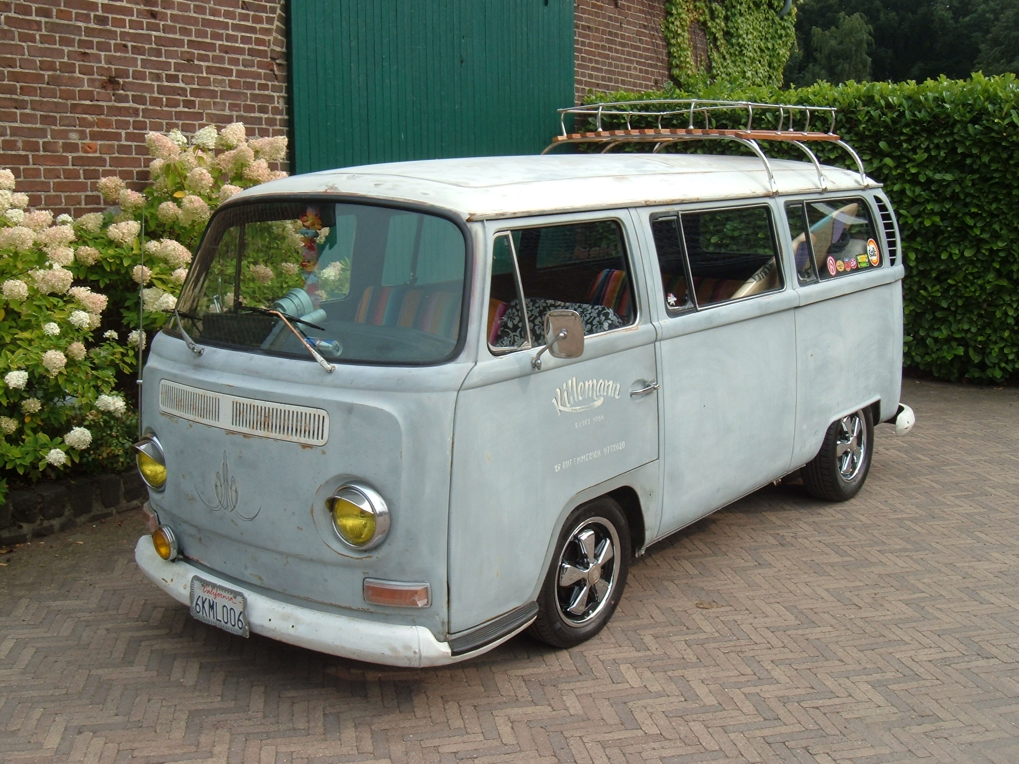

bin neu hier und komme eigentlich aus der T3 Ecke,habe mir dieses Jahr einen T2 a von 1968 aus USA gekauft und habe schon recht viel Spaß mit diesem Bus gehabt.Der "Virus" hat mich erwischt.
Der Bus hat einen gemachten Typ 1 Motor verbaut und so ca. 100 PS.
Ich würde gerne die Getriebeübersetzung ändern und suche daher einen Triebsatz 4,57 .Dieser wurde meineswissens nach bei den Getrieben für die2 Liter Motoren verbaut.
Wo bekommt man sowas oder hat vielleicht jemand noch ein Getriebe liegen mit der Übersetzung(auch defekt)
