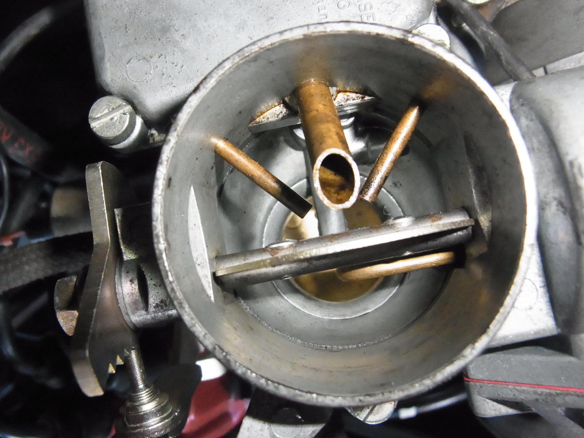

Hier jetzt ein Bild vom Ansaugtrichter, mit dem Röhrchen der Beschl.-Pumpe, es ist vorhanden und scheint an dem Rohr in der Mitte vorbei zu spritzen.

Sieht auf dem Bild wirklich aus, als wurdest du daneben seechen. Ich würd das Röhrchen nen Tacken nach oben schubsen. Dann hat der Kragen ne bessere Dusche und das Benzin zerstäubt besser. Sollte was ausmachen.

So, also. Wenn er jetzt noch obenraus, also sagen wir mal Tempo 100 gut läuft, hat er also Probleme im Übergang. Wenn das Standgas passt,
deutet das dann sehr in Richtung Beschleuinigerpumpe.
Spritzt denn aus dem Röhrchen überhaupt was raus ? :?:
