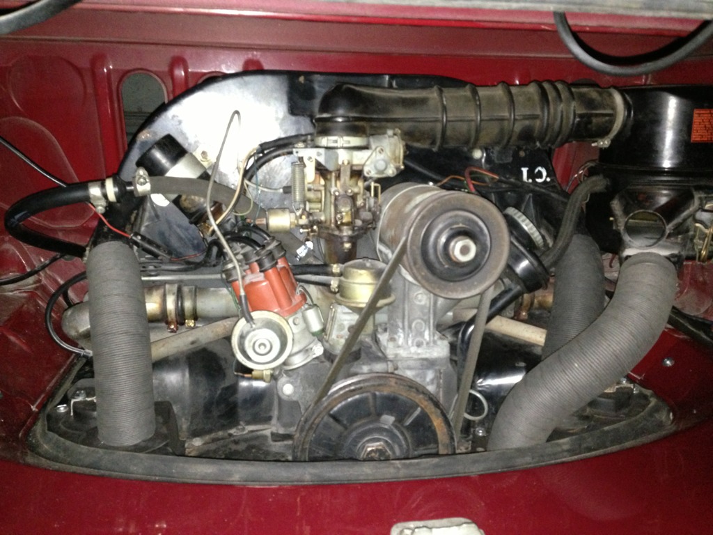

Jeep...mit AT meinte ich Austauschmotor :)
So hier ist der gute :)

Hau noch ein "D" rein! 8)

boggsermodoa hat geschrieben:Hau noch ein "D" rein! 8)
Genau so!
Ich hab' mal ein nagelneues Gehäuse von VW gehabt, ohne Nummer, und wurde gefragt, was ich denn eingeschlagen haben möchte. Hätte ich "Fritz" gesagt, hätten sie das auch reingehauen. Jetzt habe ich zwei Motoren mit identischer Bezeichnung :roll:.
Will sagen, was da drauf steht , ist ohnehin fragwürdig für die Typzuordnung. Aber wenn der TÜV mit einem AD zufrieden ist, dann kauf ein D.

Mal zur Aufklärung für den dummen Vorsitzenden: Warum kein S? Wodran seht ihr das? Für die Leistung wurscht, weil beide 50 PS. Und in den a gehört ein vernünftiger B - das fährt wesentlich geschmeidiger

Re: TÜV Mängelliste :(
Roland *19 hat geschrieben:Mal zur Aufklärung für den dummen Vorsitzenden: Warum kein S? Wodran seht ihr das? Für die Leistung wurscht, weil beide 50 PS. Und in den a gehört ein vernünftiger B - das fährt wesentlich geschmeidiger
Gleichstromlima. 1600er und Gleichstrom -> AD
Es gab zwar auch nen AD mit Drehstrom, aber das nur das letzte halbe Jahr lang und danach hieß er AS.
Und sicher erkennt auch jemand nen Unterschied am Vergaser, ich nicht, dazu hab ich zu wenig Ahnung von der Gemischfabrik.

Sooo Punkt mit der Motornummer ist geklärt :)
Habe jetzt einen AD Motor mit schriftlicher Bestätigung einer Fachwerkstatt...
Um den geht es hier...

David hat geschrieben:Habe jetzt einen AD Motor mit schriftlicher Bestätigung einer Fachwerkstatt...
Modelljahr '71? Das ist dann auch der "historisch korrekte" Motor für das Auto. :wink:
