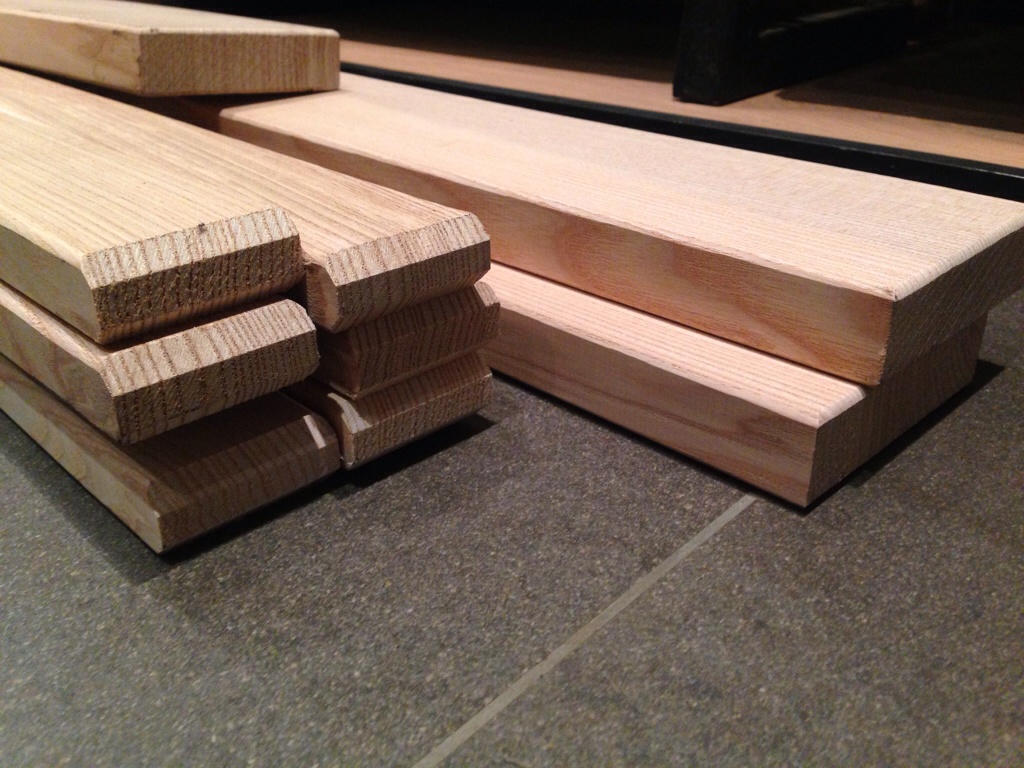

David
Beiträge: 349
Registriert: 12.11.2008 21:14
Re: Holzlatten Spriegel
Beitrag von David »
Soooo gerade hat ein Schreinerkumpel die Holzlatten für die Spriegel gebracht... Was man so alles aus einer Eschenbohle zaubern kann :)
