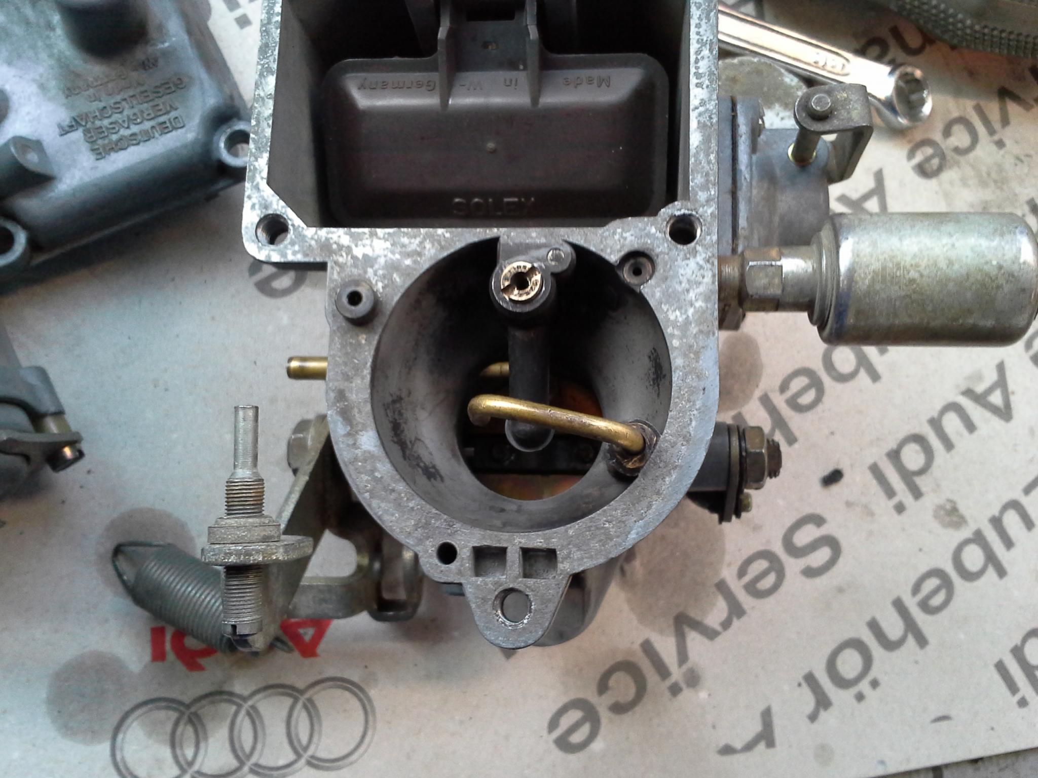

Wie muss das positioniert werden? Eher richtung rundund der aussenwand , frei in der mitte oder über dem schwarzen "Schnabel"?

Also so

Oder so?

Oder ganz anders?

Zitat: Der einspritzende Kraftstoffstrahl muß in den sich öffnenden Drosselklappenstrahl gerichtet sein.

Also in die Mitte?

bigbug hat geschrieben: in den sich öffnenden Drosselklappen
-spalt :ritter:

Handelt es sich in der Abbildung nicht um einen 34-3 Vergaser des 50PS Motors?
Dann würde ich den Strahl nach dieser Anweisung einstellen:
http://sowirdsgemacht.com/fahrzeug/band ... s.html#!57
Auf den Kragen des Austrittsarmes (des schwarzen Schnabels).
Habe das Thema auch just durchexerziert, viewtopic.php?f=7&t=15491 es ist ein bisschen eine Glaubensfrage, denke ich.

Es ist ein 30er vergaser vom 47 ps B-Motor.
