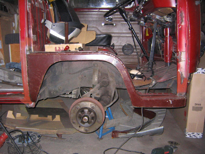

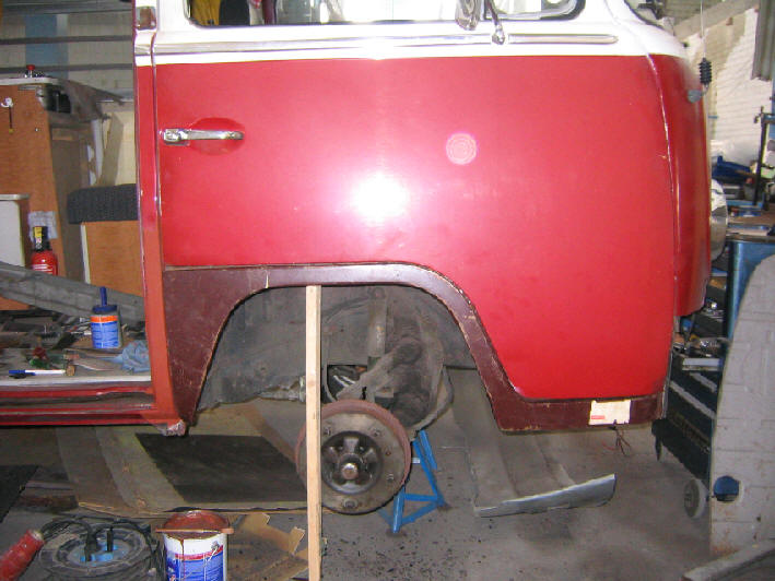

...und ich hab die Bilder gefunden.
Micha
Micha
