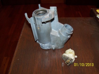

folgendes Lenkschloss ist bei mir verbaut:
Welches Zünschloss passt?
Würde das hier passen?
Kann ich auch einen anderes Lenkschloss verbauen?
zB. so eins?
Im voraus Danke, Frank

Ich habe einen t2a bj 01 1969 aber mit einem t2b lenkschloß wie auf dem bildT2Arizona hat geschrieben:Hallo,

Nachdem ich mich nun in die Elektrik und die Verkabelung meines T2a`s reingearbeitet habe, musste ich folgendes feststellen:
Das der Vorbesitzer ein T2b Lenkschloss samt Blinker und Wischwasserhebel verbaut hatte war mir klar.
Heute habe ich den Stecker und die Kabel für den Zündschalter gesucht.
KEINER MEHR VORHANDEN!
Dieser Trottel hat das Zündschloss ausgebaut und einen Startknopf verbaut. Dementsprechend hat er alle Kabel geändert und kurzerhand den Stecker verschwinden lassen.
Das war auch der Grund der ganzen verschmorten Kabel.
Ich habe ein Lenkschloss mit Zündschloss und passendem Schlüssel und den Verkleidungen gekauft , leider wieder nur T2b.
Jetzt muss ich schauen das ich die Kabel wieder in Ordnung bringe.
Hat jemand noch einen Stecker für den Zündschalter rumliegen? Am besten mit einem Stück Kabel.
Oder wo bekomme ich so einen Stecker her?
Grüße Frank

So wie es aussieht, ist das nur ein Gehäuse in das die Flachstecker eingeclipst werden. Teil 25Teilenummer 111 953 631. Das gibts bei classicparts für 3,19€ Ggf. hat es aber auch der Freundliche um die Ecke auf Lager. Schnapp mal deinen Zündanlassschalter und schau mal dort vorbei.frank c. hat geschrieben:
Grüße Frank

Danke für die Teilenummer.
Ich habe heute beim Schrotti einen Stecker samt Kabel von einem alten Polo ausgebaut. Preis 2eur.
Grüße Frank
