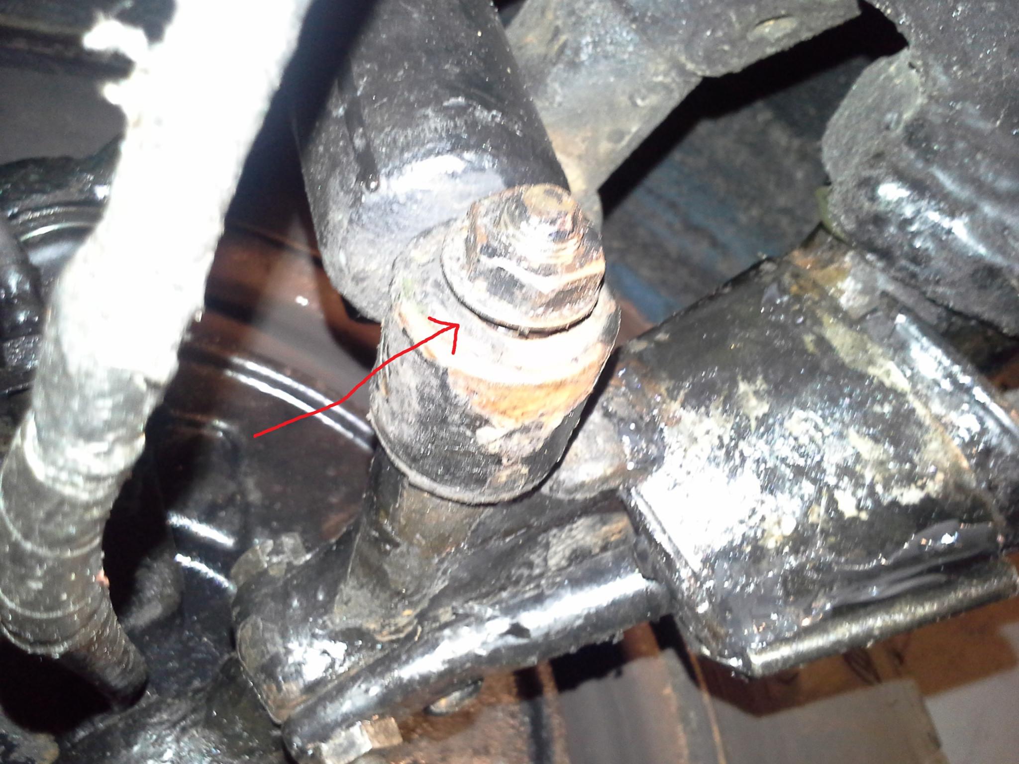

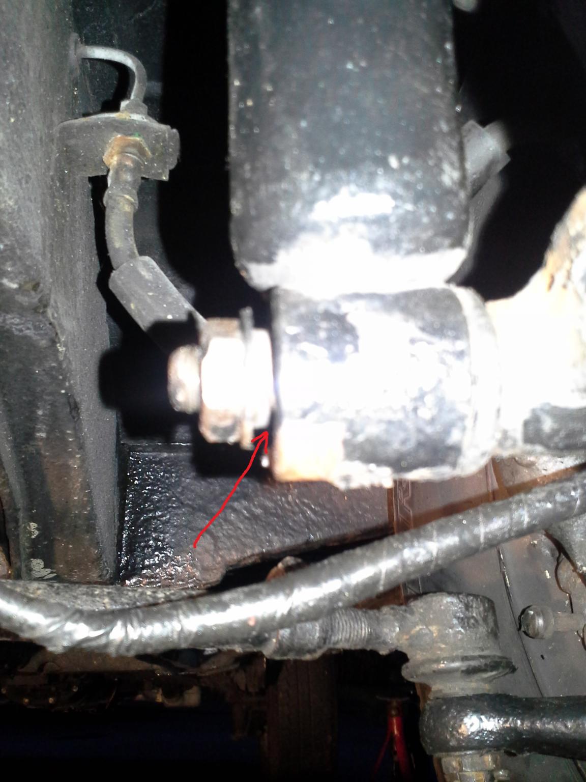

was genau fehlt am Stoßdämpfer auf dem anliegenden Foto;
auf der Innenseite der unteren Befestigungsachse fehlt da so etwas wie eine Distanzscheibe, das war mir vorher nie aufgefallen.
Die Dämpfung des Stoßdämpfers ist noch ganz gut, deshalb habe ich ihn wieder eingebaut. Ist das fehlende Teil Tüv relevant, hat jemand eine Jdee wo man so was bekommt?

Hallo Andreas!
Irgendwie sieht das komisch aus!
Normalerweise ist in dem Gummi eine durchgehende Metallhülse,welche von der Mutter/Unterlegscheibe an die Befestigung gedrück wird.Ist die bei Dir vorhanden?Ist auf dem Bild nicht so gut zu erkennen...
Und warum sitzt die Mutter soweit vor dem Stoßdämpferauge?Liegt die an oder kannst Du den Dämpfer hin-und herschieben?

die Schraube liegt direkt an der Metallhülse an; es fehlt so eine Art Kunstoff-Gummi Distanzscheibe, wie auf der Gegenseite.
Ich dachte so etwas gebe es vielleicht einzeln???

So wie das aussieht ist auf dieser Seite der Gummi von der Stossdämpferlagerung abgerissen.
Da sitzt keine Scheibe mehr dazwischen. Die Metallhülse schließt im Normalfall mit dem Gummi ab.
Ob es die Gummilagerung für den Stoßdämpfer einzeln gibt weiß ich nicht.
MfG frank

Was ist Dein Bus denn für ein Baujahr? Da gibt es vorne nämlich Unterschiede... Die vorderen Dämpfer für den T2a haben eine kürzere Hülse, als die für den T2b. Ich kann mir nicht vorstellen, dass da etwas abreisst, das ist so 'ne Gummimetallhülse, also ein Teil. Es sieht also eher so aus, als hättest Du T2a-Dämpfer am T2b oder gänzlich nicht richtige Dämpfer.
Ich hatte bei mir jahrelang hinten Dämpfer mit zu kurzer Hülse drin, hat nicht geschadet... Trotzdem würde ich, v.a. vorne wie bei Dir, darauf achten, dass die richtige Länge drauf ist, oder dass Du Dir zumindest Distanzringe baust, damit da kein Spiel ist.

Ich schließe mich der Meinung von Frank an, die Gummihülse schaut normalerweise beidseitig aus dem Dämpferauge raus. Grundsätzlich gibt's die Gummidinger einzeln, hatte ich schon in der Hand. Nur weiß ich nicht mehr, wo...
Der TÜV könnte bemängeln, daß sich der Dämpfer nach innen aus der Gummihülse rausarbeiten könnte.

Sorry für den Widerspruch, doch die Metallhülse ist nicht mit dem Gummi verbunden, sondern nur eingesteckt und kann ohne Probleme gewechselt werden. Ich hatte das Vergnügen erst kürzlich, weil ich härtere Gummis eingebaut habe. Im Laufe der Jahre kann es zwar passieren, dass der Gummi an der Hülse festgammelt, aber mit ein bisschen Überredungskunst im Schraubstock kannst Du die Hülse gegen eine passende wechseln (oder die zu lange absägen). Am Besten drückst Du die alte Hülse mit der neuen aus.Klaus*13 hat geschrieben:das ist so 'ne Gummimetallhülse, also ein Teil.

man kann ganz gut sehen, daß da gar nichts fehlt. der Gummi im Dämpfer sitzt nicht mittig, aus diesem Grund sitzt die Metallhülse ebenfalls außermittig und macht einen komischen Eindruck aber mehr auch nicht.tuaelm hat geschrieben: Grüße Andreas
