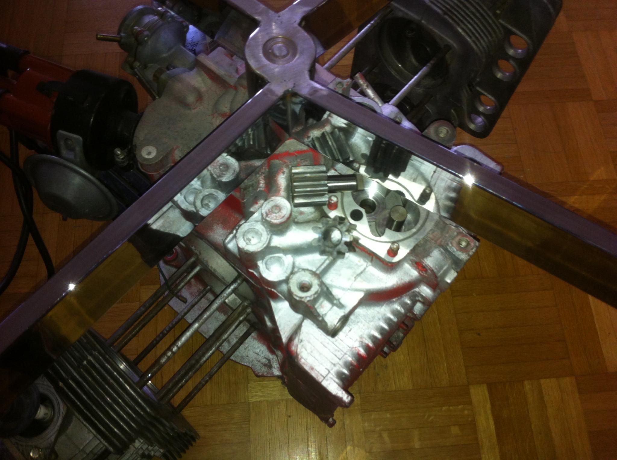

Frank_Hopfner
- Beiträge: 800
Re: Fehlender Öldruck --> Motorschaden
Hallo!
Mit dem direkten Nockenwellenantrieb warst du schon "fast" richtig.
Das Antriebsrad der Ölpumpe sitzt genau hinter der Nockenwelle und greift in eine Nut in der Nockenwelle. Das die Nut ausgeschlagen ist, oder der "Schlitz" in der Zahnradwelle nichtmehr vorhanden ist, glaube ich nicht. Wenn der Schlitz nicht in die Nut trifft bekommst du den Deckel nicht drauf.
Vieleicht Ist wirklich irgendwas anderes mit deiner Pumpe und Sie hat es nichtgeschafft, das Öl aus der Ölwanne zur Pumpe hochzusaugen.
Hast du den Öldruckschalter schonmal getestet? Vieleicht liegt auch ein anderer Montagefehler vor, warum der Motor gestorben ist, und der Öldruckschalter ist einfach so defekt.
Kopf hoch!
Gruß, Niko
PS: hier ein Bild von meinem Wohnzimmertisch
Kopf hoch!
Gruß, Niko
andovic
- T2-Kenner
- Beiträge: 14
- Registriert: 06.09.2013 09:40
Getestet habe ich ihn nicht, aber neu bei Wagenteile bestellt, gehe mal davon aus, dass der schon funktioniert. Allerdings hat der ja nichtmal einen Tropfen Öl abbekommen, klar dass sich da kein Druck aufbaut wenn der komplette Ölkühler keinen Tropfen Öl enthält.Hast du den Öldruckschalter schonmal getestet? Vieleicht liegt auch ein anderer Montagefehler vor, warum der Motor gestorben ist, und der Öldruckschalter ist einfach so defekt.
Die Nut schließe ich auch mal aus, die ist ja wirklich "ausreichend" dimensioniert, wie man auf deinem Foto sieht.
