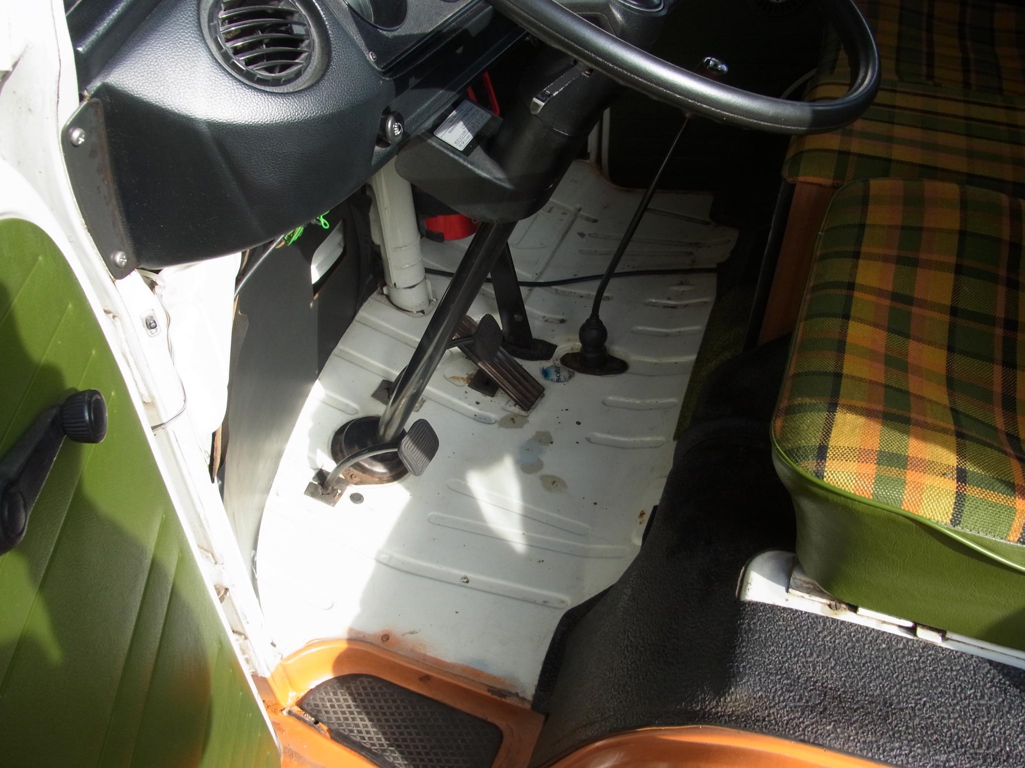

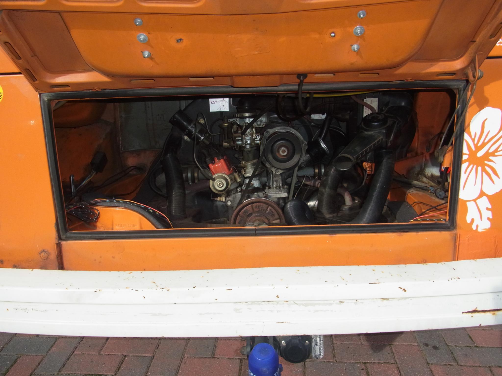

Hallo Mani,
hier mal ein paar Bilder meines unrestaurierten Busses. Man sieht vorne, dass die dunkle Farbe nur bis zur Gummimatte lackiert wurde. Der Schiebetürausschnitt aber ganz weiß geblieben ist. An der Schiebetür selber auch nur das Außenblech. Im Motorraum aber alles, die Motorklappe auch innen, nur der Deckel vor dem Tank bleibt grau.
Ach ja: Mit Sprühnebel hat man es damals nicht so genau genommen, die Kanten sind teilweise schlecht abgeklebt worden...
Jens
Jens

Re: Frage zur Zweifarblackierung
T2B-78 hat geschrieben:
Jens
Sorry, aber der Sprühnebel stammt nicht von der Werkslackierung sondern von dem Helden der den Bus mal nachlackiert hat
Hallo Klaus,
der Bus hat noch die 1.Lackierung, lediglich unten an der Trittstufe wurde etwas ausgebessert und dort auch in den Fußraum "reingenebelt". Es gibt aber noch andere Stellen an der oberen Klebelinie, wo schon im Werk nicht sorgfältig gearbeitet wurde. Leider habe ich den Wagen gestern weggestellt, so dass ich jetzt keine besseren Aufnahmen zu dem Thema liefern kann.
Jens
T2B-78 hat geschrieben:Hallo Klaus,
Jens
Hallo Jens,
hinten beidseitig wurde er aber ebenfalls überlackiert, aber ist ja auch nicht schlimm
ja hätte gerne gesehen was Du meinst
