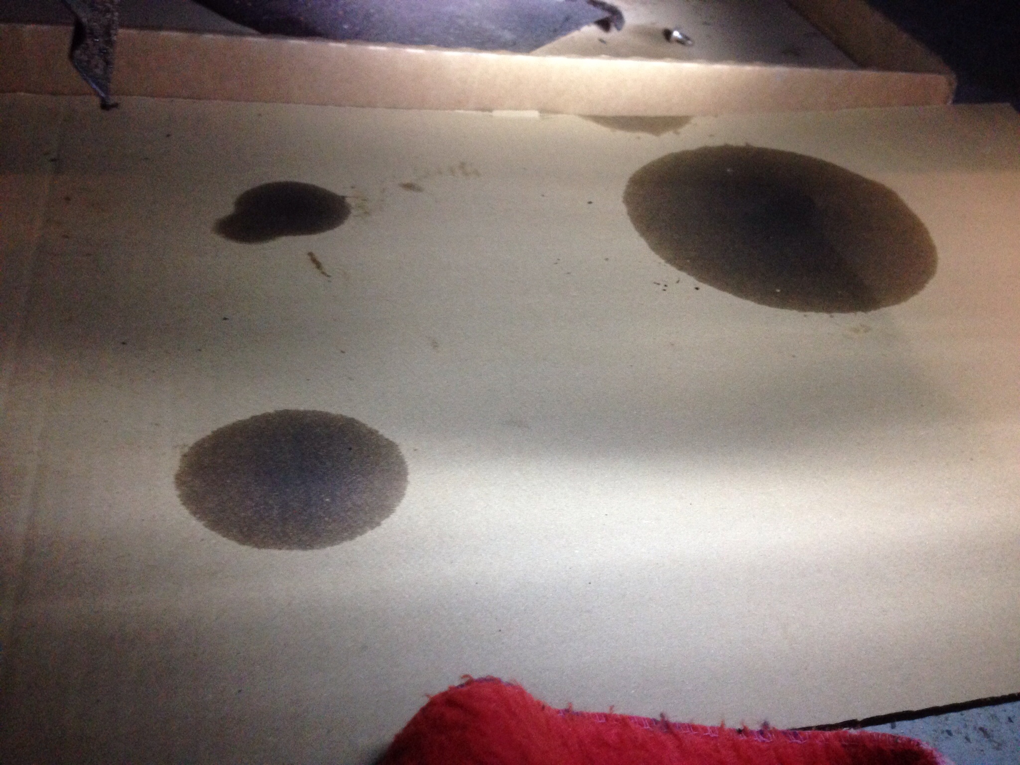

Öl tropft.....
Ich habe mall so eine Frage; Wieviel Öl verlust ist noch ok? Bei mir (1,6 50 ps) zwischen Motorblock und Getriebe hängt immer ein bissien Öl. Wenn des Auto steht über Nacht sind unter 3-5 kleine Flecken. Ich habe vor nächstes Jahr eine grossere Reise mit dem auto zu machen deswegen ist für mich wichtig das DAS AUTO ist zuverlesig. Ich habe letzte zeit ( immer wenn ich ein Bulli sehe) unter andrere Autos geschaut und die sind da auch nicht ganz trocken. Was ist Eure meinung dazu?

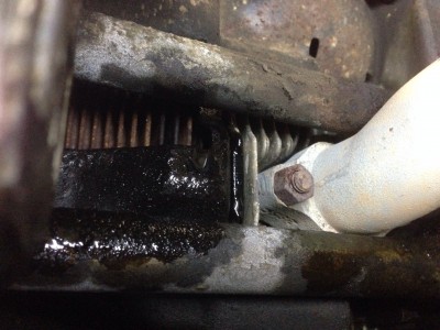

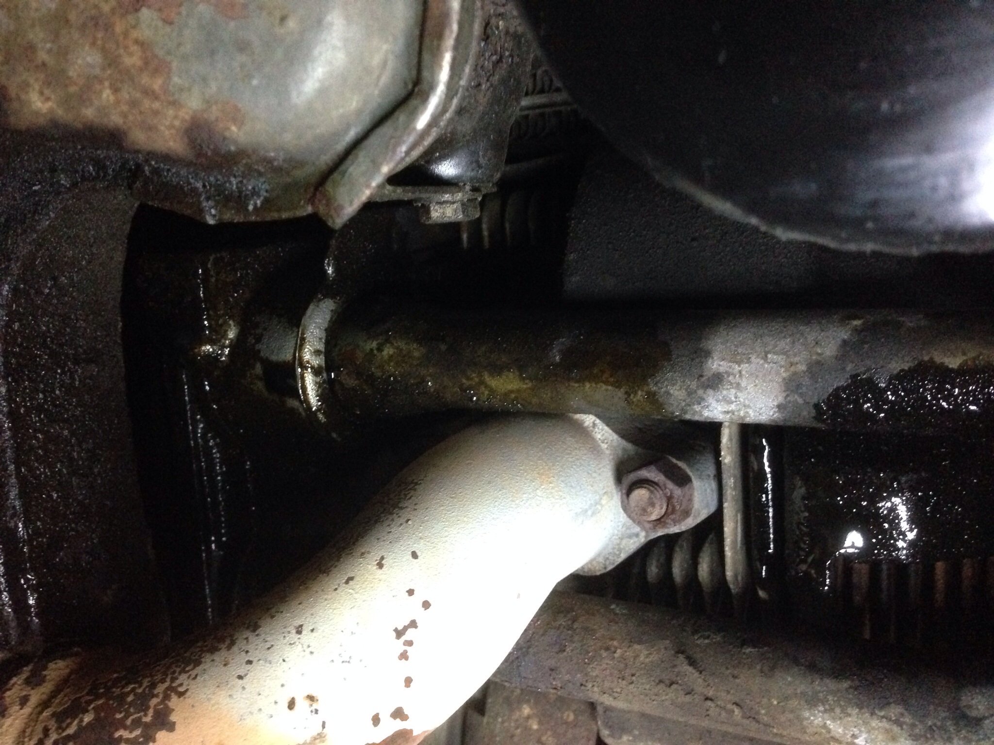

Meiner fängt an verstärkt sein Revier zu markieren
, was mir nicht so gut gefällt. Heute habe ich mal die Motor-Verblechung von unten demontiert. Besonders arg viel ist es auf der linken Motorseite. Einmal ist es ein Stößelrohr und das andere kann ich noch nicht einmal richtig erkennen. Sonst ist mir nicht viel aufgefallen außer das der Motor " normal nass " ist. Die Flecken auf den Pappdeckel kommen immer von der gleichen Stelle. Ich habe nur den Deckel öfter verschoben. Der Große Flecken ist ca. von 6 Wochen, die beiden kleineren ca je 1 Woche. Ich finde es nicht wenig. Was meint ihr sollte ich den Motor ausbauen und abdichten lassen. Ach ja Typ 4 CJ Motor.
Danke für die Tipps
Gruß Bullitommi
