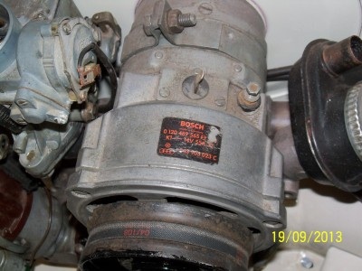

Nächstes Problem.
Verbaut ist eine Drehstromlichtmaschine.
Nachdem bei laufendem Motor die Kontrolllampe nicht ausging habe ich einen neuen Regler besorgt.
Beim alten waren die Kohlen sehr weit runter.
Den neuen eingebaut und die Lampe leuchtet immer noch. Beim Gas geben wird diese nun immer heller. Wie ein Flutlicht!
Die Batterie scheint zu laden, denn sonst währe diese schon leer. Ich habe lange das Licht angelassen und verschiedene elektrische Verbraucher getestet. Ich habe keine Testgeräte zum überprüfen der Lima.
Was könnte es noch sein?
Muss etwas beachtet werden , wenn Motor mit seperatem Limaregler auf intigierten Regler umgebaut wurde. (Vom Vorbesitzer)?
Grüße Frank

Korrektur.
Batterie lädt nicht.
Habe gerade versucht zu starten. Batterie zu schwach.

Anschlüsse Lima, D+ an Batterie, Klemme am Regler zur Kontrolleuchte, (war vor der Resto so und habe ich nun wieder so angeschlossen)
Grüße Frank

Anschlüsse Lima, B+ an Batterie (kabel zum festschrauben) Klemme am Regler zur Kontrolleuchte, (war vor der Resto so und habe ich nun wieder so angeschlossen)
Grüße Frank

boggsermodoa hat geschrieben:Das paßt so weit.
Nun schalte mal die Zündung ein, zieh das Kabel an der Steckverbindung der LiMa ab und beobachte, ob die Kontrollleuchte dann ausgeht. Falls ja, weißt du, daß sie tatsächlich "da hinten irgendwo" ihren Massekontakt findet. Idealerweise durchfließt der Strom dabei die Erregerspulen, und die LiMa sollte dann eigentlich funktionieren. Tut sie das dennoch nicht, müssen wir weitersuchen, aber wie wissen dann wenigstens schon einmal, wo.
Habe Kabel bei eingeschalteter Zündung und bei laufendem Motor abgezogen. Lampe ging immer aus.
Eine befreundeter KFZ Meister meinte, dass die Lima defekt ist.
Hatte eben die undankbare Aufgabe bei eingebautem Motor die Lima auszubauen. Es war alles so schön lackiert und sauber. Jetzt siehts aus wie sau...
Nun brauche ich erst mal eine neue Lima. Dieser T2 wird diesmal ein Eurograb. Det Anschaffungspreis von 1000., hat mich zu sehr geblendet.
Grüße Frank Clemens

Hallo, wie meinst du das mit den Kohlen?
Der regler samt Kohlen ist neu und bei dem alten Regler hatte ich das gleiche Problem.
Taugen die Limas bei Ebay für 85., neu etwas? Oder soll ich mir eine gebrauchte originale besorgen?
Grüße Frank
