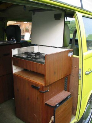

mach mal am Besten ein Foto von deinem Kühlschrank. Auf den ersten Blick würde ich sagen, das der Helsinki passen müsste - oder (schon mal ausgemessen) ?
Ist es diese Ausstattung?
http://mybulli.de/info/73westy/73westy4.jpg
Gruß Alexander

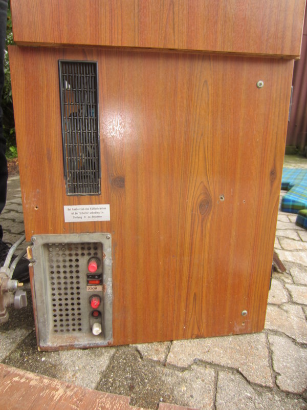

@highway_surfer: Das ist denk ich ne Offenbach - ist aber egal, der Schrank hinterm Beifahrersitz ist derselbe. Ein Foto vom Kühlschrank kann ich nicht machen, den hab ich doch nicht.. ich haben eben NUR den Schrank, in den der Kühlschrank hineingehört. Hier auch noch Fotos vom Schrank. (nicht meiner, nur ein paar Beispielbilder)
Die lichte Breite im Schrank hab ich mit 42,7cm ausgemessen, die Höhe hab ich leider grade nicht bei der Hand.
Vielleicht kann ja ein Helsinki Fahrer mal messen?
Lg,Pep.

Hallo Pep,
also ein Helsinki ist auf jeden Fall anders,
der hat die Bedienung unten drunter und nicht so an der Seite wie auf deinen Bildern.
mehr kann ich dir aber auch nicht sagen, ich suche derweil einen guten Ersatz für meine Helsinki, hab aber auch noch nix gefunden.

das Modell lautet KREFT 45/72 II.
Der Schrank bietet Platz für einen Kühlschrank mit den Maßen:
B: 425 mm
H: 555 mm
T: 450 mm
Leider habe ich auf die Schnelle keinen aktuellen mit den Abmessungen finden können.
Viel Erfolg bei der Suche!
