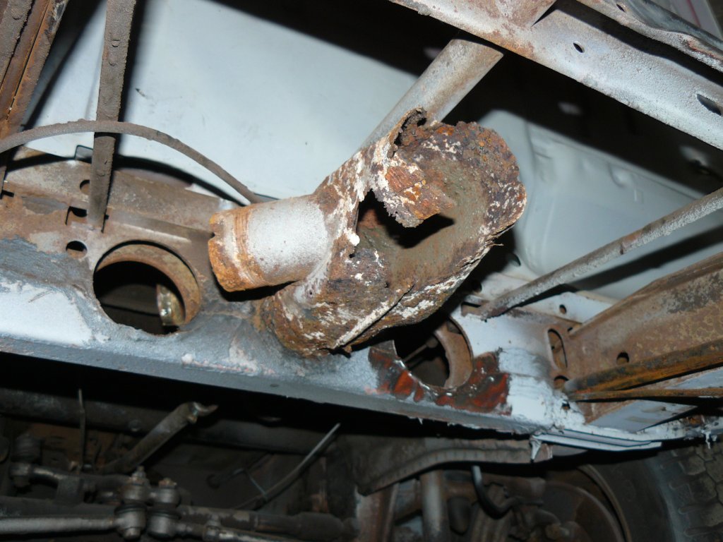

Also Y-Stück ausgebaut:
1.Das Bodenblech war schon raus
2. 2 Schlitze in das schräge Blech zum Tank
3. Querträger unter dem 90mm Anschluß für den Heizschlauch rausgeflext
4. Diverse Schweisspunkte mit denen das Y-Stück an allen möglichen und unmöglichen Stellen angeschweißt war trennen
5. schräges blech mit Wagenheber etwas angehoben
6. Y-Stück rausgezerrt
Übrigens der Einbau geht genauso wieder nur rückwärts...
Y-Stück bis auf die schweißbaren Restbestände ausgeflext, Bleche angefertigt (mit der Stauch-und Streck- und Klopf- und Kant- Maschine) und eingeschweißt , verschliffen und lackiert – fertig!!
Der vordere Heizverteiler wurde auch noch gemacht - wenn man schon dabei ist und damit man in ser Übung bleibt.
Grüßle
Werner

Hier noch ein paar Bildchen vom Aus- und Einbau.
Grüßle
Werner

Hallo Werner,
bei mir sieht es (wie bei vielen anderen auch) sehr ähnlich aus. Jedoch bin ich aktuell (noch) nicht in der Lage, das Teil so schön zu reparieren wie du es uns hier gezeigt hast.
Da war mal Rost...
Da war mal Rost...
Leider ist auch der vordere Warmluftverteiler löchrig. Hast du den auch instandgesetzt?
Vorderer Warmluftverteiler
Basti

Hallo Basti,
also ich mußte beim vorderen Heizverteiler nur den 90 mm und den 60mm ersetzen, der seitliche 55mm Anschluß war noch ok. Ansonsten waren in Körper nur 2 kleine Löcher die ich zuschweißen konnte.
Ist wenigstens gut zum ausbauen!
