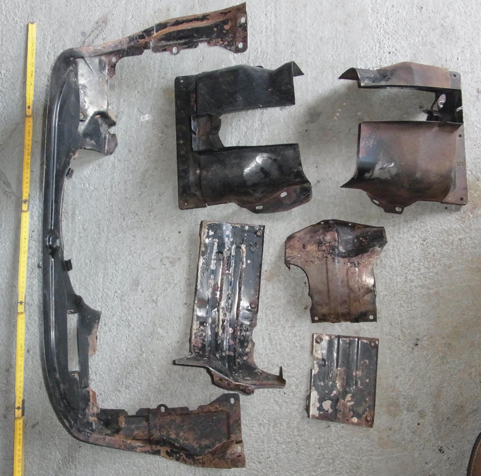

Im Zuge der Motorüberholung stehe ich vor der Wahl, entweder meine alten Luftleitbleche am Motor zu entlacken, entrosten und anschließend neu zu lackieren, oder einfach alle noch lieferbaren Bleche neu zu kaufen.
Zwei entsprechende Angebote zur neu Lackierung inkl. Entrostung kosten so viel wie diese Teile bei den bekannten Händlern neu zu kaufen.
Frage: Habt Ihr Erfahrungen mit den neuen Blechen bezüglich Passform und Lackhaltbarkeit?
Anbei ein Foto der betreffenden Blechteile (das große Blech gibt es leider nirgends mehr, muss dementsprechend neu lackiert werden)
Freue mich über Eure Meinungen,
Jens

Das Abschlußblech Richtung Getriebe gibts weder für Geld noch gute Worte, das mußt du wieder aufbauen.
Die Zylinderhauben die es als Repro gibt passen i.A. nicht, außerdem fehlen innen die Luftleitbleche.
Wenn die Bleche nicht ausgerissen sind, am Besten aufarbeiten. Wenn du sowieso am Aufarbeiten bist, kannst du dann auch die für unterm Zylinder richten, die reißen es dann auch nicht mehr raus. Strahlen ggf. pulvern und gut ist.

ganz klar: die originalen Teile aufarbeiten. Der Reprokramm passt echt gruselig in meinen Augen...

Das sind ja noch lang nicht alle Bleche von deinem Motor!

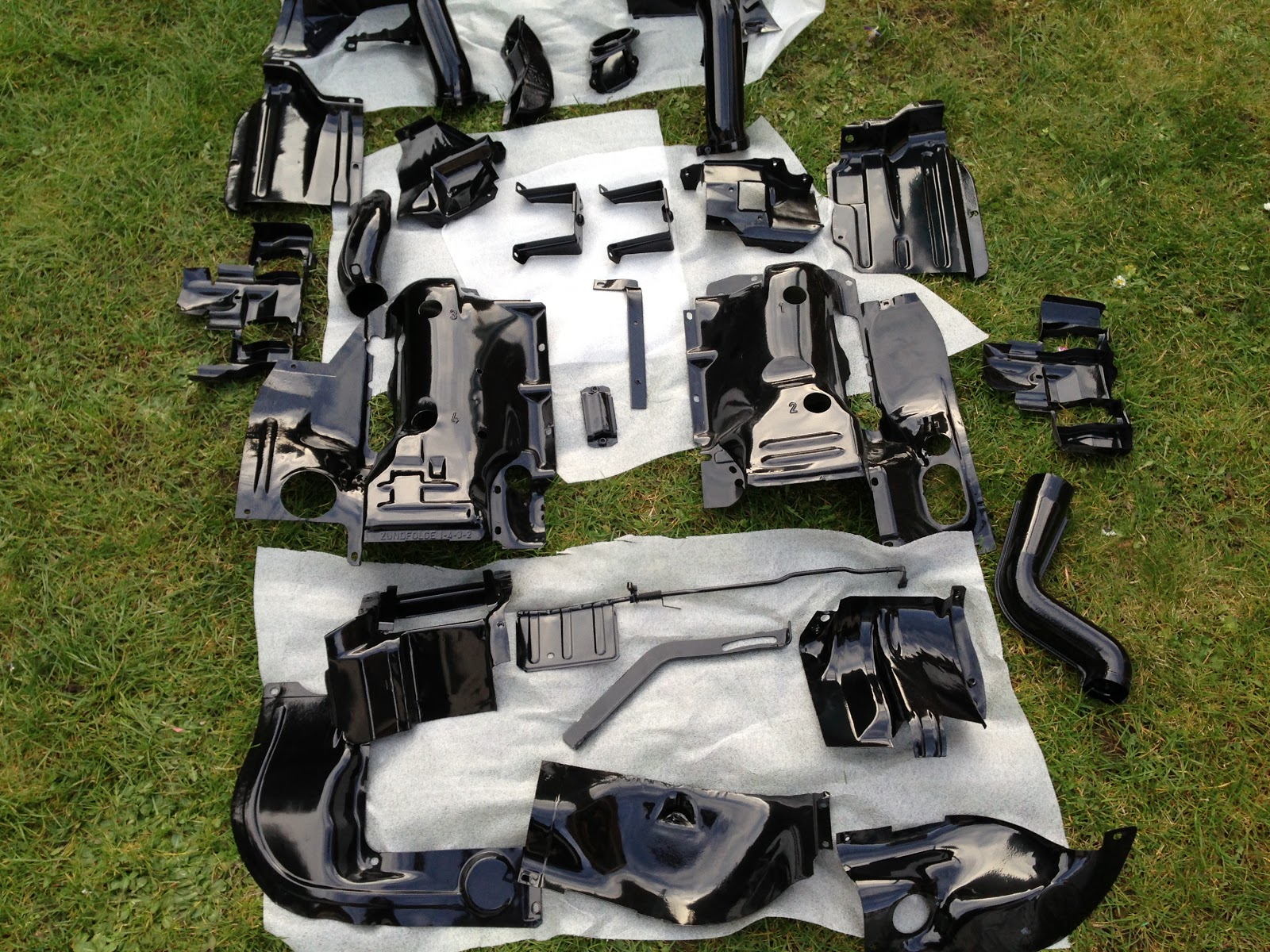

Mach es richtig und demontierte ALLE Bleche und Gebläsekasten und gib es zum Pulverbeschichten gegeben http://3.bp.blogspot.com/-lwHQbuMyZts/U ... 19+044.JPG.
Hat bei mir 140 EUR gekostet und bin zufrieden.
Gruß Alexander

so viel mehr, als auf dem oberen Bild sind es gar nicht...der Typ 1 ist da echt genügsam...du hast ja nen Typ4...da sind es einige mehr. Aber wenn das nur 140 gekostet hat, sind es für die Typ 1 Bleche bestimmt noch etwas weniger...also auf jeden Fall sinnvoll, die alten Teile aufzuarbeiten.

140,-Euro?!?! Alle gezeigten Bleche auf Deinem Bild? Mit wieviel Vitamin B wurde das denn abgerechnet?
Ich habe aktuell 2 Angebote für die 6 Bleche (die ich schon selber gereinigt habe):
1. Chemisch entlacken, chemisch entrosten, KTL beschichten (kein weiterer Decklack) 135,-€
2. Sandstrahlen, Pulverbeschichten 120,-€
Allein das große Abschlussblech hinten zur Karosse (nicht mit auf dem Bild) hatte schon nur Feinstrahlen 20,- € gekostet!
Die restlichen Bleche würde ich in dem original schwarz lassen, habe mir aus meinem Fundus die besten für diese Zwecke rausgesucht, die sind eh' kaum zu erkennen und kaum angerostet. Der Gebläsekasten ist auch noch sehr gut.

stimmt 140 hat es nicht gekostet - hab das mit den 4 Syncro Felgen verwechselt
Es war rund 160,-€ - meine ich .
Die Felgen gibt hier: http://www.t2westfaliaberlin.blogspot.d ... oated.html
Hier die Adresse vom Betrieb: http://www.color-tech.org/1.html
Einfach mal anrufen und nachfragen: Jedoch muss klar sein, das die keine guten Preise machen, wenn man mit 4 Blechen kommt, die 5 Farben kriegen sollen
OK?
Gruß Alexander
OK?
Gruß Alexander
