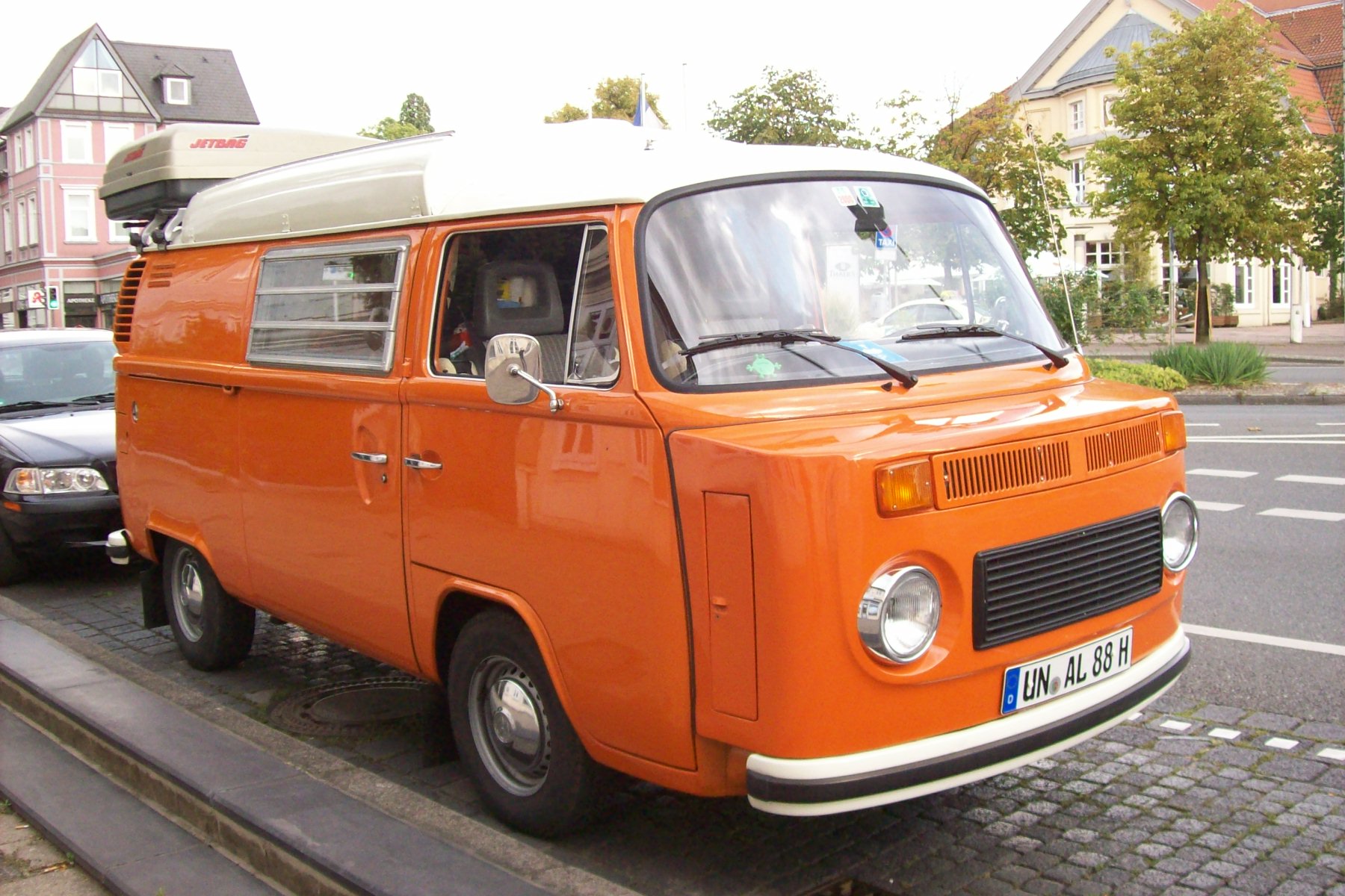

In Deutschland scheint es doch möglich zu sein:

DIE Nummer ist allerdings hart!Mani hat geschrieben:In Deutschland scheint es doch möglich zu sein:

Ui,Mani hat geschrieben:In Deutschland scheint es doch möglich zu sein:
schöne Grüße
Mani
ich bin ja nicht der Mensch, der alles original haben muss.
Aber das ist echt hart, dass hier noch ein H dran ist.
Da muss der Prüfer aber eine gelbe Binde mit drei schwarzen Punkten am Arm gehabt haben.
Oder der war gerade 18 und wußte nicht wie es aussehen muss.
Auch wenn es handwerklich durchaus gut gemacht ist.
Das kann man wohl mal anerkennen.

Hallo Mani,Mani hat geschrieben:In Deutschland scheint es doch möglich zu sein:
schöne Grüße
Mani
kannst Du uns mal bitte aufklären, was steckt unter dieser "Fronthaube"?
1. Ein Frontmotor mit Frontantrieb?
2. Ein Frontmotor mit Heckantrieb?
3. Nur ein Frontkühler für einen Wassergekühlten Heckmotor?
4. Oder ist das Gebilde nur eine bessere Reserveradverkleidung (Weiterentwicklung der Westfalia GFK-Abdeckung)?
Ich persönlich halte 1+2 für unwahrscheinlich
Jens
[/URL]
[/URL]-

Der Orangene ist wirklich Hässlich sows würd ich nie machen.

Und der Bus auf Manis Bild ist echt schräg. Ich hoffe er hat wenigstens 2000 PS, alles andere würde diese Optik nicht rechtfertigen
Aber das H-Kennzeichen kann er eigentlich nur daher haben, dass er schon vor mind. 20 Jahren umgerüstet wurde...
