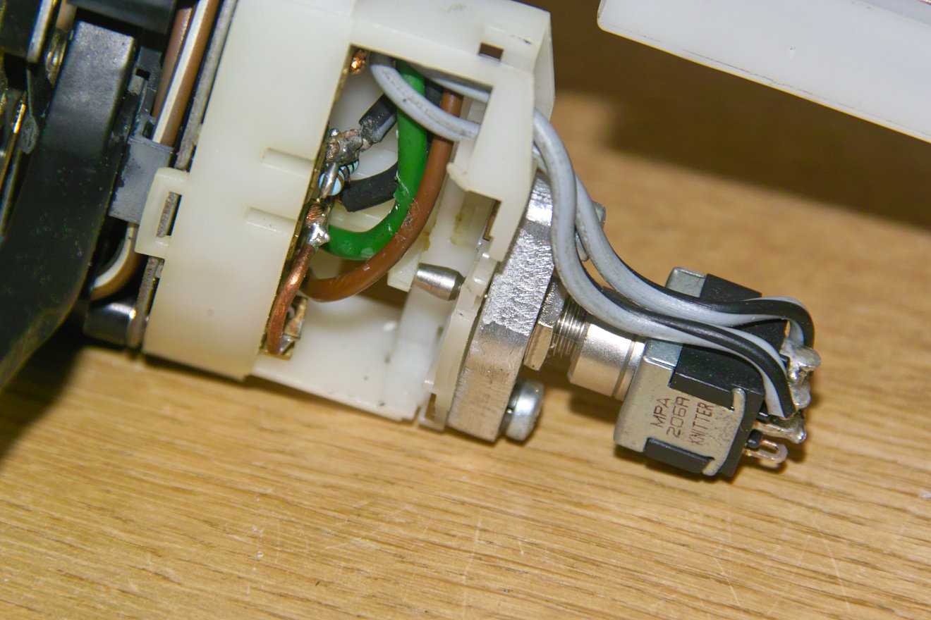

ich habe bei meinem T2b (Bj.77) eine elektrische Wascherpumpe eingebaut, bin dort aber auch den Weg gegangen das Ventil im Lenkstockschalter gegen einen Mikroschalter zu tauschen. Dieser steuert ein Relais an.
Was mich wundert (über welches Modell sprichst Du bei Dir?):
Theoretisch kannst Du Kl. X abgreifen, auf den Mikroschalter führen und von dort aus mit einem zusätzlichen Kabel entweder direkt auf die Pumpe oder auf ein Relais. Überlegungen dabei sind dann Stromaufnahme Pumpe, Sicherung Wischer plus Wascher, Kabelquerschnitt, Durchführung Lenkstockschalter-Lenksäule.
Christoph
Es gab bei meinem T2b kein Kabel für eine Wascherfunktion. Auch hat die Funktion Wischen dort nichts mit Waschen zu tun. Die 4 Kabel, die am Lenkstockschalter ankommen, sind alle für den Wischer, wenn ich mich recht entsinne schwarz-grau (Versorgung Kl.X), schwarz (Stufe 1), schwarz-gelb (Stufe 2) und schwarz-grün (Selbsthaltung Wischer).Rennkäfer hat geschrieben:Wie es aussieht, ist das schwarz-graue Kabel der Anschluss für die Wisch-Wasch-Betätigung, d.h. wenn ich den Wischerschalter gegen mich ziehe, wird der Stromkreis geschlossen (und bei druckluftbetätigter Scheibenwaschanlage spritzt dann das Wasser).

vielen Dank für Eure Infos! Ebenso an WestiWest für die tolle Anleitung. Wahrscheinlich werde ich anstelle des Waschventils am Lenkstockschalter dort einen Mikroschalter einbauen, denn Intervallschaltung hat mein Bully schon. Nur: wo bekomme ich so einen Mikroschalter?
Peter

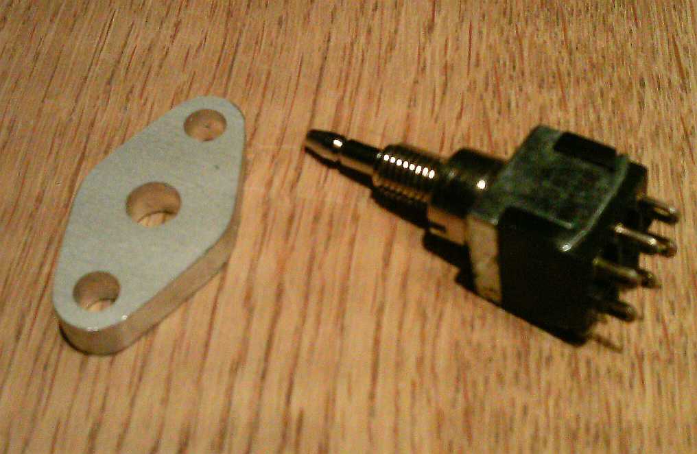

So, ein Griff und schon ging die Sucherei los. Ich bin aber fündig geworden. Ein Knitter Taster und eine Flanschplatte, in die der Schalter eingeschraubt wird. Das ganze ersetzt dann 1:1 das Ventil. Am Wischerschalter muss nichts gebohrt, gefeilt oder gesägt werden. In der Flanschplatte fehlt noch das Gewinde für den Taster. Das würde ich noch schneiden, da ich den entsprechenden Feingewindeschneider haben müsste. Die Konstruktion tut jetzt bereits acht Jahre lang bei mir Dienst. Knitter Schalter gelten als sehr robust.
Das ganze kann ich für 10.- € inklusive Versandkosten anbieten. Ich habe noch vier Stück hier liegen, natürlich neu.
Gruß, Hanno
Gruß, Hanno

Re: Scheibenwaschanlage auf elektrische Betätigung umbauen
Guten Morgen allerseits,
die Teile sind weg. Ich habe bereits mehr Anfragen erhalten, als ich Schalter habe. Tut mir Leid.
Frästeile könnte ich problemlos noch anfertigen lassen. Aber die Schalter sind mit den Jahren so exorbitant teuer geworden, dass ich den Betrag kaum auszusprechen wage.
- Falls jemand eine günstige Bezugsquelle für den Knitter MPA206R kennt - bitte melden
- Falls jemand einen günstigen und zuverlässigen Ersatz für den oben genannten Taster kennt - bitte melden.
- Wer Interesse an NUR dem Frästeil hat - bitte melden. Das wäre dann auf Wunsch ohne Gewinde, da Taster eines anderen Herstellers ein anderes Gewinde haben können.
- Wer bereit ist mehr als 20 Taler für die beiden Teile anzulegen - bitte melden.
Ich werde selbst ein wenig recherchieren, dass kann aber einige Tage dauern
Eure privaten Nachrichten (Anfragen) werde ich jetzt Zug um Zug beantworten.
Schönes Wochenende,
Hanno
