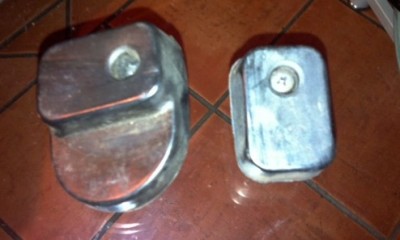

diese beiden Gummis lagen in unserem Bus nach Aufenthalt in div. Werkstätten rum....kann mir jemand sagen wo die benötigt werden.
Sind aus Gummi, 1 Schraube drin und jeweils eine Erhöhung wohl zur Fixierung.....Danke

Hallo Peter,
Der Gummianschlag auf dem Bild rechts, könnte der Anschlag für den Lichtschalter in der Schiebetür sein.
Der ist rechts innen am Rahmen, also in der B-Säule angeschraubt.
Ohne den geht das Licht nicht aus wenn die Tür zu ist.
Das Teil links im Bild kenne ich nicht, ich hab auch einen T2b, der hat sowas nicht, bin mir da relativ sicher.

das sind die Anschlaggummis für das Reserverad. Damit dieses nicht an der Verkleidung scheuert. Weiß aber auch grad nicht, welches das Vordere und welches das Hintere ist.
