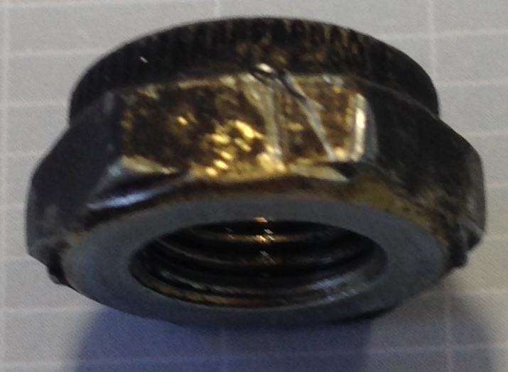

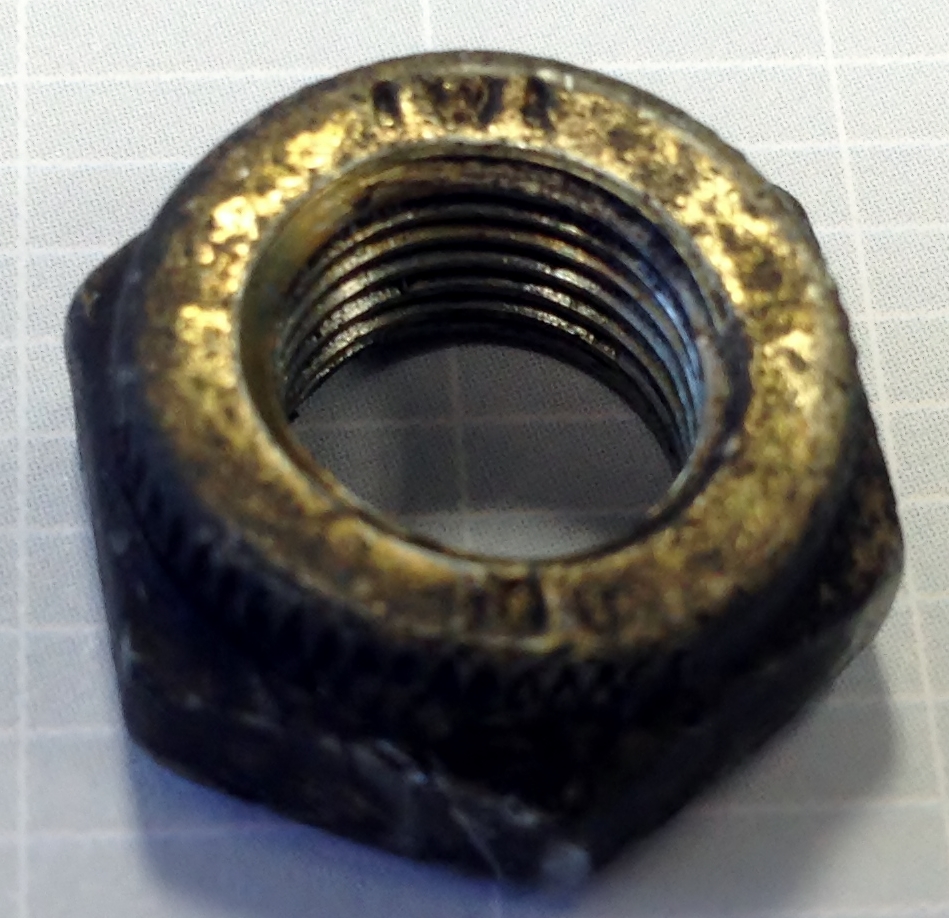

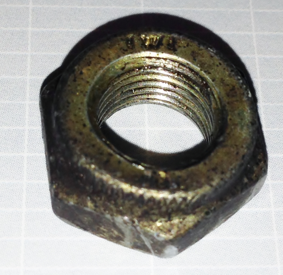

Habe am Wochenende an Motor und Getriebe geschraubt und habe noch 3 Muttern übrig wovon ich nicht weiß wo die hingehören :unbekannt:
Es sind M10 Muttern mit Feingewinde.
Wer kann helfen?

Typ 1 oder Typ 4? Welches Getriebe? Welche arbeiten hast du gemacht? M10 sagst du, was ist die Schlüsselweite?
Spontan würde ich sagen Pleuel Typ 1, die haben auch so einen abgesetzten Rand, müssten SW 14 sein.

Hi Felix,
Danke für den Tipp, aber soweit war ich nicht drin.
Hab ein Typ1 Motor mit CP-Getriebe. Schlüsselweite ist SW17.
Ab Zylinderköpfe, habe ich den Motor wieder aufgebaut, also der Rumpf war nicht geöffnet.
Ich bin mittlerweile fast davon überzeugt, dass die Mutter nicht zum Bus gehört...

die Mutter sieht aber aus als wäre sie erst kürzlich geöffnet worden..was nicht auf einen blinden Passagier spräche :wink: und ist das Linksgewinde?

Verbindung Motor / Kupplungsglocke? Würde die Anzahl erklären und SW 17 müsste auch hinkommen. :surprised:

woolybulli hat geschrieben:Verbindung Motor / Kupplungsglocke? Würde die Anzahl erklären und SW 17 müsste auch hinkommen. :surprised:
SW17 paßt, aber weshalb Anzahl? Ist nur eine aus drei Perspektiven.

Schon wahr, aber Robin hatte geschrieben, dass noch 3 Stück übrig sind...

Danke für eure Beteiligung. Ich hätte jetzt des Rätsels Lösung:
Mein Kumpel hat den Motor auseinandergebaut und alle Schrauben sauber in beschrifteten Kästen gelegt.
Er war auch so nett und hat abends den Boden gefegt. Dabei hat er die 3 Muttern entdeckt und gemeint, die gehören irgendwie zum VW. Also flott in den Kasten geworfen...
Monate zuvor hatte ich an einem Renault RX4 die Hardyscheibe der Kardanwelle getauscht. Dabei sind 3 Muttern, da diese Differenzialseitig schwer zu erreichen waren,
irgendwo rausgefallen und nicht wieder aufgetaucht. War auch nicht schlimm, da die neue Scheibe mit (Feingewinde) Schrauben und Muttern kam.
Gesternabend war ich auf der Suche nach Schrauben und habe die alten Feingewindeschrauben vom Renault gefunden... 3 Stück... Muttern waren aber nicht da...
Da ist mir erst der Groschen gefallen...
