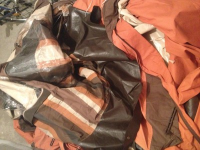

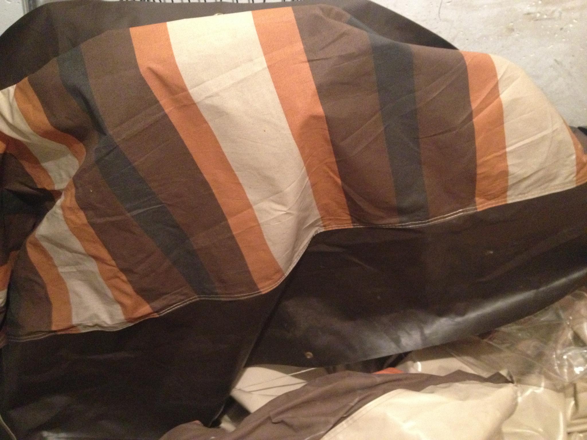

Hallo Gemeinde,
ich konnte ein sehr gut erhaltenes Vorzelt ergattern. Problem, es gab leider keine "Stangen" dazu. Kann mir jemand vielleicht weiterhelfen was es für ein Zelt ist bzw. wie das mal
aufgebaut aussieht? Und wie wurde das Ding am Bulli befestigt?
Für ein Angebot über die Stangen würde ich mich natürlich auch freuen ;-)
Mark

Hallo Mark,

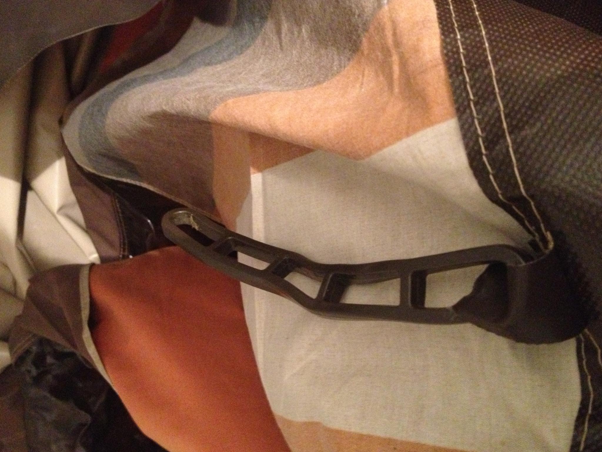

gibt es keine Aufnäher mit Firmennamen o.ä.? Das Gummiformteil weist eher auf neuere Baujahre hin...
bei meinem Vorzelt http://www.vw-t2-bulli.de/index.php?de-awning war auch nur noch ein Teil der Stangen dabei...
Ersatz finden sich beim örtlichen Camping-Ausstattern oder Firmen wie z.B.
http://www.reimo.com/de/D-campingzubeho ... gestaenge/
Für das schwere Vorzelt, dass auch mal Unwetter aushalten soll, habe ich mich zu stabileren chromatierten Stahlrohren entscheiden.
Es gibt auch Alurohre.
Die Mehrfachverbinder habe ich mir schnell zurechtgesägt/-gefeilt und nach meiner Vorlage (Winkel) schweißen lassen - kein großer Akt...
Die Gesamtkonstruktion war anhand von Laschen im Zeltstoff schnell ersichtlich - spätere Sichtungen vergleichbarer Vorzelte haben es dann auch bestätigt...
Wenn es wirklich eins für alte Bullis ist, hat es eine Gummilippe für die Regenrinne
(manche haben auch nur einen Lappen eingeklemmt mit einer Stange in der Regenrinne)
Viel Erfolg,
mase

Hallo Mark,
könnte ein Gottschalk Zelt sein - die Farben sehen so aus, wie bei meinem.
Ungefähr so
Bei meinem wird, wie Rolf-Stephan geschrieben hat, eine Stange eingeschoben, die dann in die Rinne gelegt wird.
Links oder rechts außen des Zugangs müsste auch ein Typenschild angenäht sein.
Gruß Markus
