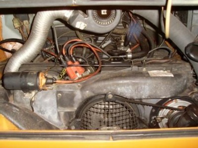

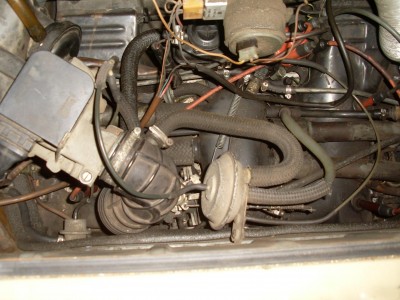

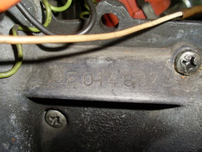

Guten Abend zusammen,
nachdem ich letztens nach dem Vergasertyp gefragt habe, stelle ich mir nach der Betrachtung meines Motors noch die Frage, was ich da eigentlich für ein Modell habe. Diese Frage klingt im ersten Moment vielleicht etwas komisch, aber gepaart mit der Aussage des TÜV Prüfers, dass der Bus wahrscheinlich mehr 70Ps hat und den Motor Bildern frage ich mich schon, was ich da eigentlich habe.
Kann man auf den Fotos etwas erkennen, was euch vielleicht auffällt? Wo finde ich die Vergaser? Was ist vielleicht nicht serienmäßig, sondern "Leistungssteigerung"
Danke für eure ernstgemeinten Antworten.

Hi Sebastian,
du hast einen sehr original bestückten 2l GE Einspritzer Motor mit einer Bosch L-Jetronic.
Lt. VW 67PS.
Ich würde anhand der Motornummer sagen Bj Anfang 78.
Das ist die normale US Ausführung. Wenn der Bus in Californien lief, hast du normalerweise auch einen U-Kat drunter.
Infos dazu findest du in diesem Dokument.
http://www.volkswagen-classic.de/pdf/re ... _76_77.pdf
Ein sehr zuverlässiges Motörchen, das wenig Einstellungen erfordert. Dank Hydro Stößeln musst du nicht mal Ventile einstellen.
Lt. VW 67PS.

Ich dachte die hätten mehr PS?!Hat nicht Renè`s 80 oder so??Tanjas&Thomas_T2b hat geschrieben:Hi Sebastian,
Lt. VW 67PS...
Buswärts ins Abenteuer
- Beiträge: 5199
Re: 2.0l Motor Fragen
Ich schreib ja nur, was VW angibt.
René hat ja einen 1,9l Motor von Eckstein drin, befeuert mit der Einspritzanlage.
Unser Motor hat laut Prüfstand 86PS und das ist auch ein "originaler" 2l GE Motor.
Ich glaube da gibt es doch Streuungen was die Leistung angeht, je nach Zustand des Motors.
Wenn man den Kat weg lässt, landet man wahrscheinlich bei den üblichen 70PS.
Aber ob der wirklich Leistung klaut, müsste man mit einem vorher nacher Test auf der Rolle mal prüfen.
