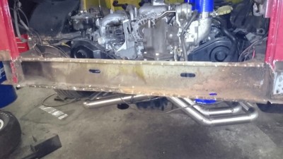

Nachdem ich nun Blechmäßig fast alle Verpfuschungen der letzten 36 Jahre entfernt habe steht die Instandsetzung des Heckbereiches an. Kopfschmerzen bereitet mir dabei das Heckabschlussblech bzw. dessen Falze / Bördelkanten.
Könnt Ihr mir bitte Bilder dieser Falze hochladen? Ich möchte das gern so original wie möglich gestalten, darum diese Bitte.
Vielen Dank, Mfg Emanuel

hier mal ein aktuelles Bildchen. An das Eckblech wurde ein Blechstreifen angeschweißt, dann das Stehblech des Heckabschlussträgers darum gebördelt und mit der Punktschweißzange verschweißt.

Hallo Werner,
genau danach habe ich gesucht! Vielen Dank!

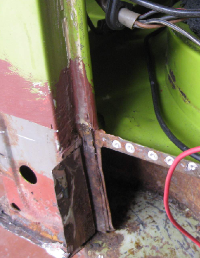

wurden die Falze tatsächlich nur an die Eckbleche angeschweißt oder an die senkrechten Säulen?

Der Fakt wird wirklich nur an diesem kleinen Blech, welches an der Ecke angepunktet ist umgeschlagen.
Es hat auch keine Verbindung zur D-Säule unter der Ecke.
Ist aber auch nicht schlimm weil das Blech eh nichts trägt sondern ist eigentlich nur ein Deckel oder Deckblech mehr nicht .
Andy

Wenn du also deine Stelle richten möchtest solltest du das alte Gammelblech noch wegbohren und ein neues Blech an dein Neuteil anschweißen.Das alles fällt natürlich weg wenn du noch eine alte Nos Ecke hast ,da ist dann das Blech dran.

das "Gammelblech" ist schon lange weg - ebenso wie die Gammelecke
Dass der Falz des Heckblechs nur um das "Gammelblech" gelegt wird war klar.
Ich wollte nur wissen, ob das "Gammelblech" nur mit der (leider) Rep.-Ecke verschweißt wird, oder so wie es auf meinem Foto aussieht, auch mit der D-Säule?
