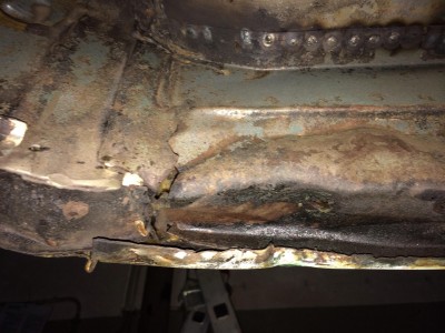

nachdem wir eigentlich schon beim zusammenbauen unseres t2a aus Californien waren, haben wir uns entschlossen den Bus "kurz" Trockeneis stahlen zu lassen, da wir an ein paar Stellen etwas unsicher waren.
Jetzt haben wir den Salat und haben heute Motor Getriebe ausgebaut um den ganzen Bus wieder auseinander zu legen und erstmal die komplette Karosserie wieder in einen guten Zustand zu versetzten.
Laderaum hat Löcher und ich werde diesen komplett tauschen mit 2 Brasilien Blechen von Olaf.

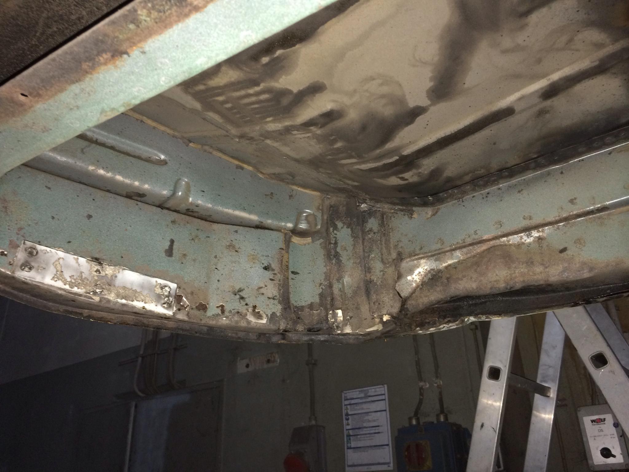

Vorne rechts und links ist ganz unten bei der Tür das blech kaputt. Dies allerdings nur unterm Bus. Welche Rep. Bleche brauchen ich hier?

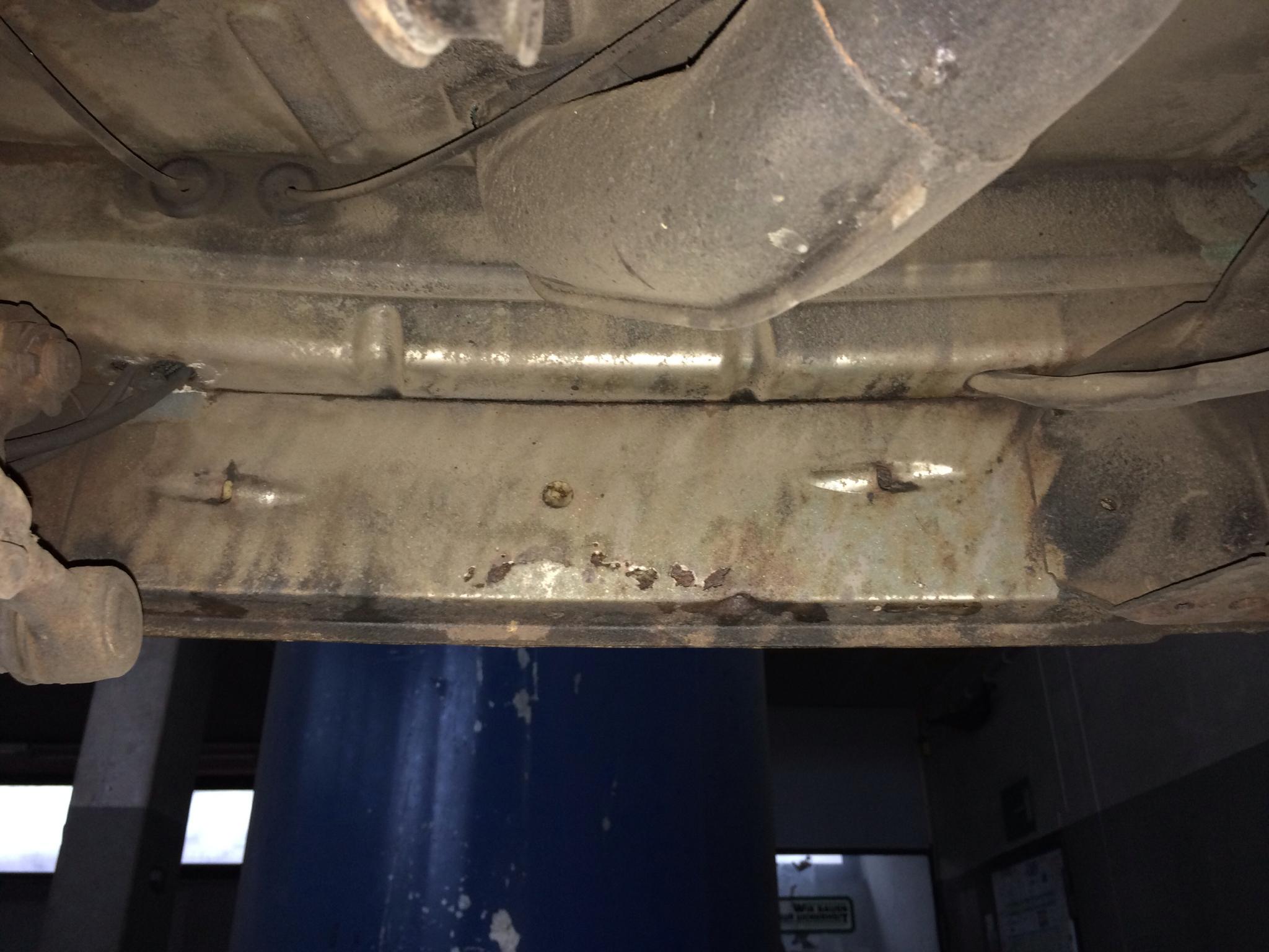

Des weiteren brauche ich ein blech unter der Front den träger hinter der Front. Bilder zeige ich euch gleich.
Wo finde ich die Bleche, bzw würdet ihr hier einfach nur die Löcher schließen?

Kann mir keiner helfen oder versteht ihr meine fränkisches Problem nicht?

Also ich würde sagen da hast du ein kleines größeres Problem.
Deinen Frontträger kannst du eventuell teilweise instandsetzten wenn es nur die Stelle ist.
Aber an deinem kniestuck hmmmm da musst du wohl was austauschen.
Willst du den ganzen Boden austauschen?
Andy
Andy

Hallo Andy,
Kannst du sehen, was ich am Kniestück tauschen muss? Ist das das Kniestück innen?
Gibt es den Träger vorne irgendwo zu kaufen?
Ich mache heute nochmal Fotos vll ist es dann einfach zu sehen.
Oder ich drücke mich doof aus
Christian
Christian

Ja richtig, KNIESTÜCK INNEN am Einstieg
Bekommst als Reperaturblech, ist von der Form aber mit ein bisschen Handanlegen OK, habe diese Reperaturbleche bei mir auch eingeschweisst!
An der Front bekommst entweder NOS oder bastelst dir selbst nen Winkel

also die Front is doch noch ok
Die würde ich nicht tauschen
wenn ich an meine denke
Grüßle Martin
Grüßle Martin

An dem frontträger sind halt wie im Bodenblech vorne und Laderaum lauter kleinere Rostlöcher.
Wo bekomme ich den den Träger vorne Nos her? Habe bereits die Suche und Google gequält.
Ich möchte es halt anständig machen und nicht in 5 Jahren das ganze nochmal.
Danke für eure Hilfe

Also wenn du es wirklich anständig machen Willst heißt es in diesem Fall die Frontmaske vorne unten absägen,Fahrerhausboden komplett raus,Abschlussblech über dem Abschlusstrager entfernen und dann diesen quertrager von den Längsträgern abbohren.
So ein Teil als NoS zu finden ist fast wie ein 6er im Lotto und wenn dann kostet das Teil un die 600 bis 700 Euro
