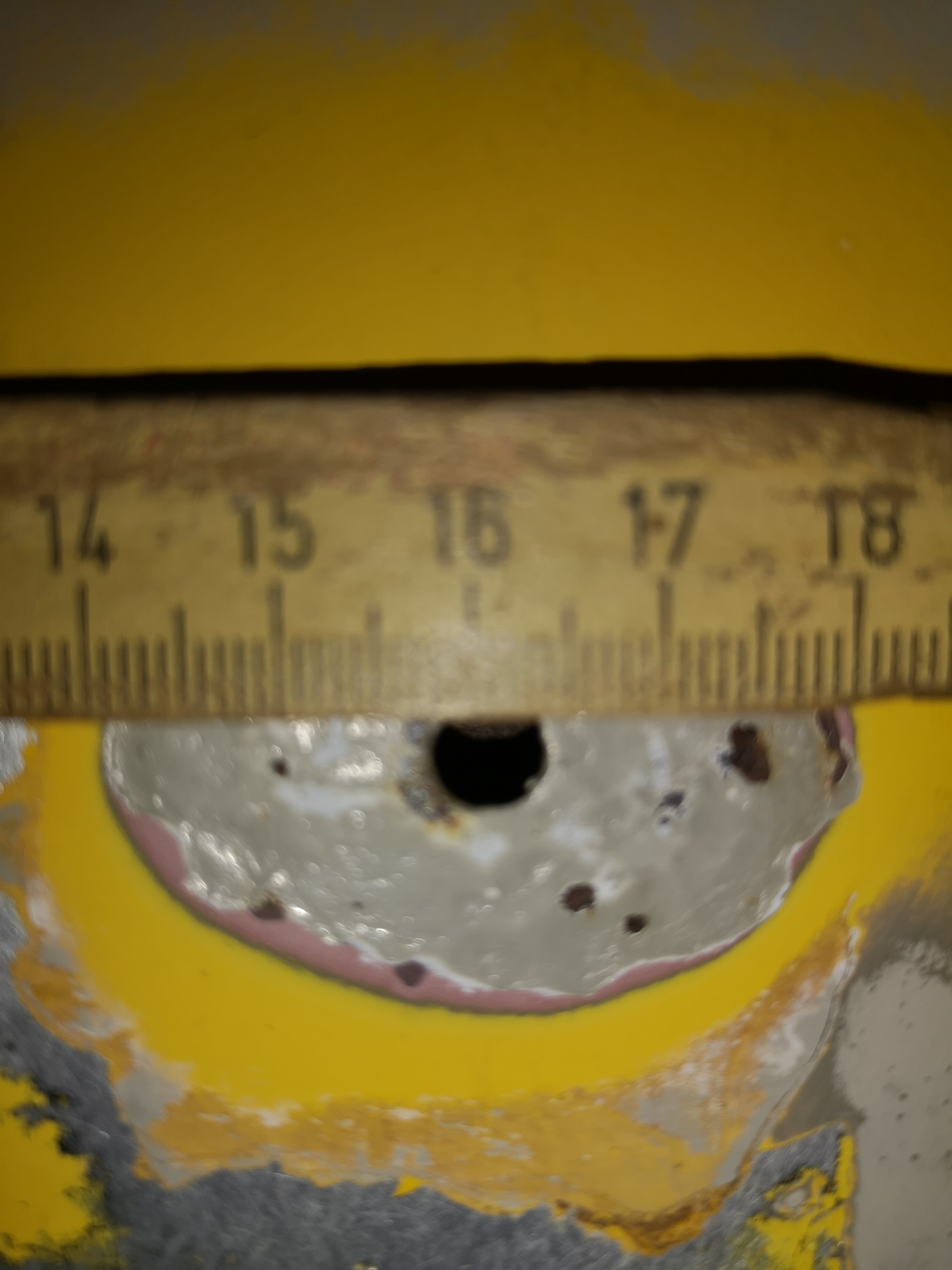

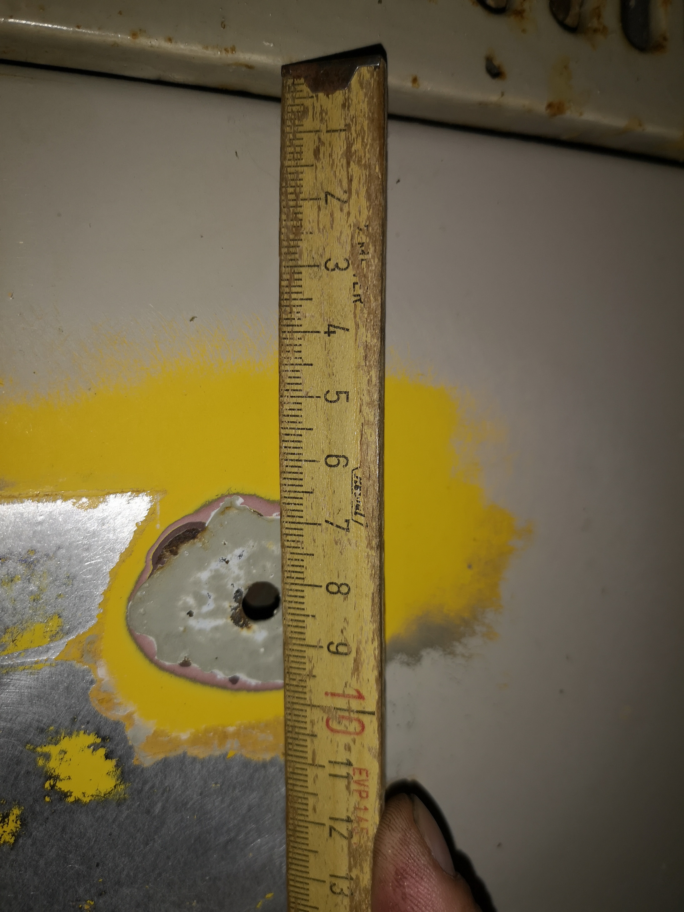

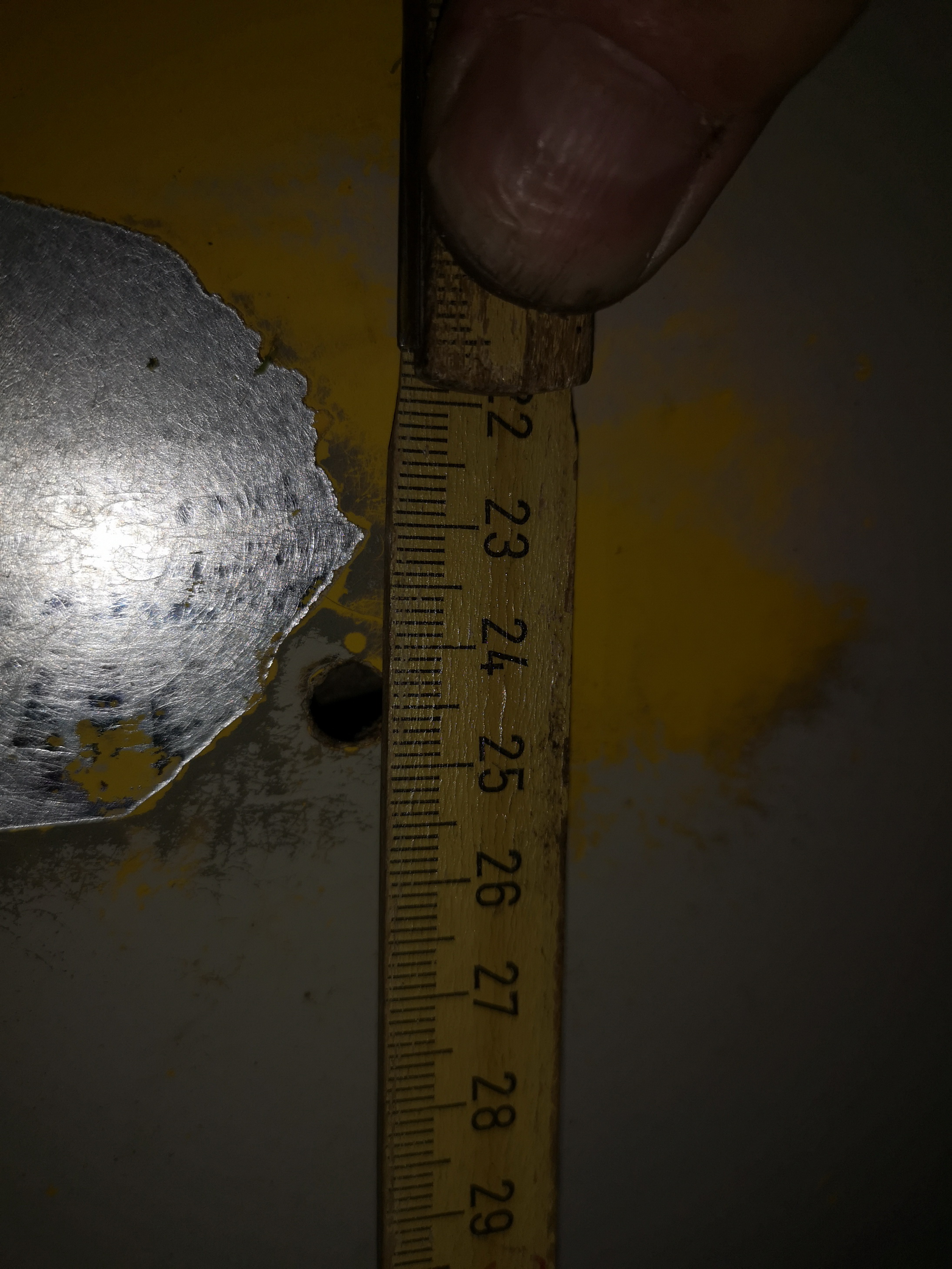

Hier mal für alle:
Ich habe gemessen vom Anstoß am Lüftungsgitter - siehe Fotos: 8,3 von dort bis zum ersten und 24,4 bis zum 2. Loch. Die Löcher untereinander 16,1, quadratisch.
