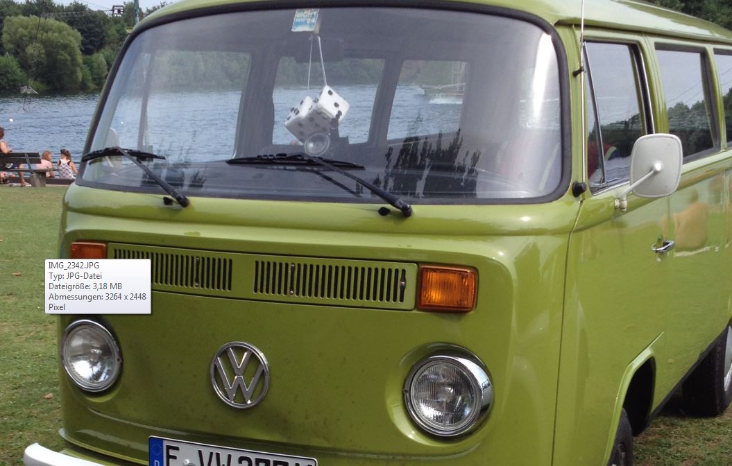

Hallo zusammen... Bin mal wieder mit dem Bulli beschäftigt und stelle mir gerade die Frage, ob ich (Laie) das Frontblech
mit irgendwelchen Tricks selber ausbeulen kann!? Leider habe ich auf meine Frage keine Antwort gefunden und hätte gerne
von den Spezialisten unter euch eine Meinung dazu. Vlt. gibt es ja Möglichkeiten, dies selbst zu bewerkstelligen!?

Ist der Lack denn schon gerissen an der Stelle?
Wenn nicht, dann würde ich zu einer spezialisierten Werkstatt fahren und denen das mal zeigen.
Meiner Meinung nach sollte sich das von außen wieder halbwegs in Form ziehen lassen und sollte auch nicht so teuer sein.

Der Lack ist nicht gerissen, doch müsste aufgrund von Steinschlag die gesamte Front eh bei Zeiten lackiert werden...

was du brauchst ist ein gebogenes Löffeleisen zum ausbeulen.
die Beule am Scheinwerfer geht mit sicherheit raus ohne viel
aufwand.die Beule in der mitte auch ist aber etwas schwieriger
evtl. Luftverteilung ausbauen.

Wie komme ich denn dann in der Mitte dran? Von innen?

Ich habe mal - ich glaube auf thesamba - gesehen, wie ein paar Amis eine Beule an der Stelle ausgebeult haben. Von hinten/innen einen platten American Football (das Ei) eingeschoben und dann den Ball aufgeblasen. Die Beule hat es schön rausgedrückt. Welche Auswirkung das auf den Lack hat weiß ich nicht und ein bisschen dengeln war auch noch nötig. Erfolgsaussichten natürlich ohne Gewähr

beide Beulen von innen bearbeiten.die Abdeckungen im Fußraum entfernen
und evtl. die Luftferteilung.du brauchst so ein Teil wie auf dem Bild. von innen
drücken dann muß ein zweiter die erhöhungen mit einem Hammer schlichten
(Klopfen)
(Klopfen)

Werde mal schauen, ob ich mir irgendwo so einen Löffel leihen kann... Gummihammer, oder?

hm, selber machen ist schon toll; ABER, bei so einer Beule erzielen Profis je nach Qualifikation, Geschick und Übung sehr gute Ergebnisse, einfach so da dran rumdrücken und Hämmern wir leicht mehr kaputt machen als das man da spart.
Ich würde mir einen Beulendoc suchen. Das Geld ist gut investiert.
Gruß Bernd
