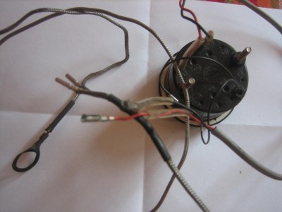

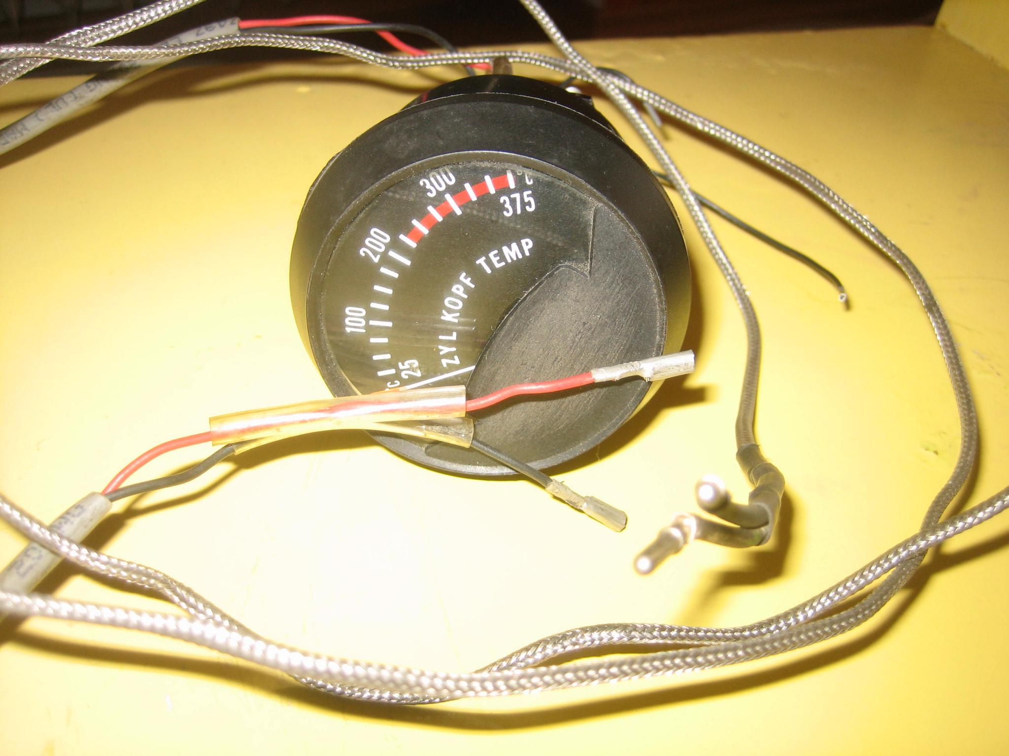

hallo leute
weiss jemand wie man das teil hier zum leben erweckt? es handelt sich um eine zylinderkopf temperatur anzeige

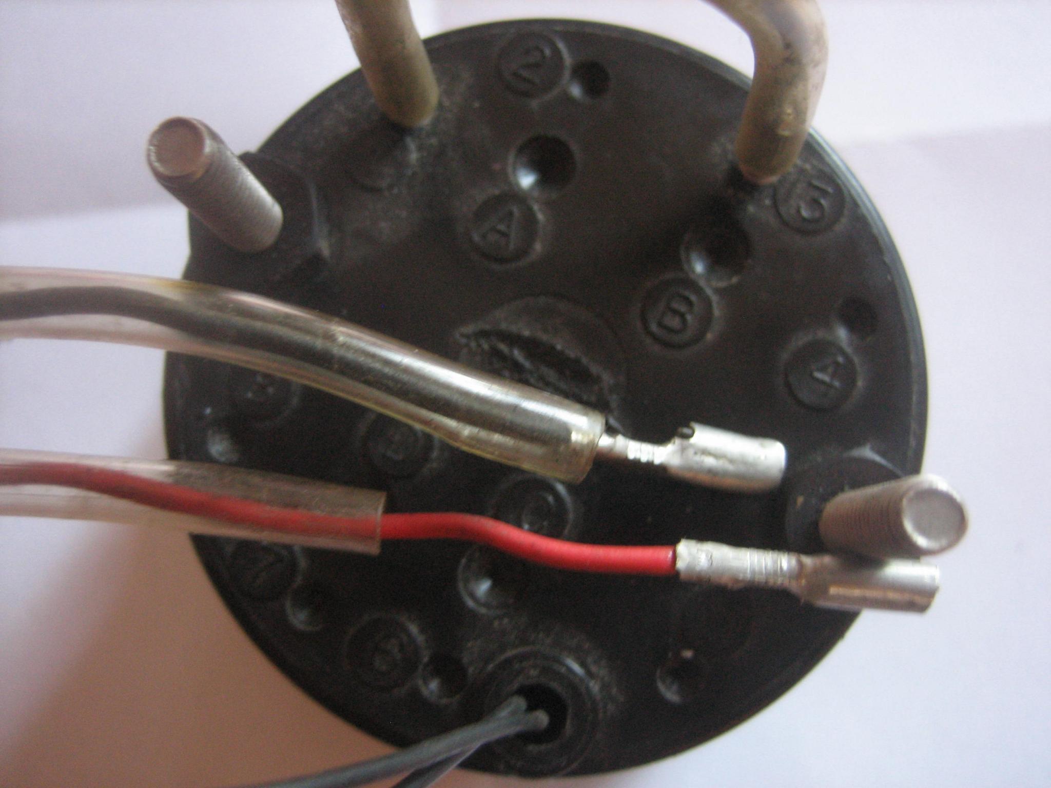

es gibt 2 kabel Rot/Schwarz die als "weiblein" verarbeitet sind ,zwei kabel für die beleuchtung ( das geht auch) und es gibt eine ringöse für unter die zündkerze mit einem kabel das am ende als "männlein" verarbeitet ist.
es gibt keinen anschluss für Masse und/oder 12Volt......kann das sein? muss das teil funktionieren wenn ich nun das rote und das schwarze kabel in die entsprechenden ösen des gebers hereinstecke?
ich habe das teil vor vielen jahren bei ahnendorb gekauft jedoch hat der keine gebrauchsanleitung mehr.
gruss
theo

aus dem silber/grauen kabel kommen zwei Adern - oder? Ich tippe auf ein Thermoelement. Wenn Du da Spannung draufgibst, kommt der Rauch raus. Und der sollte unbedingt drinnen bleiben. Thermoelemente erzeugen selbst eine Spannung durch Zufuhr von Wärme. Die Spannung ist meistens äußerst klein, dafür der Strom recht groß. Thermoelemente brauchen auch keine Masse, solange zwei Drähte zum Sensor laufen.
Versuch mal die beiden Stecker vom Sensor direkt an das rote und das schwarze Kabel zu stecken. Dann das Thermoelement in den Wasserkocher. Schlägt die Anzeige falsch herum aus, Kabel vertauschen. Schlägt sie gar nicht aus, ist etwas defekt.
Aber vielleicht liege ich auch falsch. Auf den Bildern lassen sich die Kabel kaum verfolgen.
Gruß, Hanno

es ist genau so wie du geschrieben hast das silberne kabel hat zwei ausgänge an diese passen auch die zwei eingänge der uhr wie ich ja beschrieben hatte männlein/weiblein ich denke auch das da kein strom drauf kommt......jedoch schlägt er weder links noch rechts herum aus.....also im ARS.......

- Falsch angeschlossen möchte ich noch nicht gänzlich ausschließen. Ich sehe auf den Bilder zu wenig.
- Ein defekter Sensor ist am wahrscheinlichsten. Die Kabel gehen gerne direkt am Ringkabelschuh oder an der Durchführung am Kerzenstecker hopps. Stelle Dein Multimeter auf den kleinsten OHM Bereich, wahrscheinlich 200Ohm. Halte die Messkabel an die Stecker und lies den Wert ab. Wenn es nichts anzeigt, stelle es auf den nächst höheren OHM Bereich, wahrscheinlich 2kOhm (2000Ohm). Lies den Wert ab. Wenn es wieder nichts Anzeigt, weiter mit dem nächst höheren ... Bis zum höchsten.
