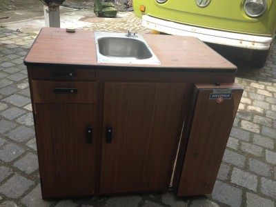

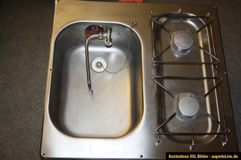

ich will bei meinen USA Camper die USA Berlin Kueche (nur Spuele) nun in die heimische Berlin Kueche mit 2 Kochfeldern umbauen. Die entsprechende Seppelfriecke Spueleinheit habe ich bekommen. Nun braeuchte ich noch die genauen Daten zum Kuechenblock. Ich will mir den passenden Deckel bauen. Falls auch jemand die beiden Deckelscharniere hat waere das Prima. Es soll so orginal wie moeglich werden.

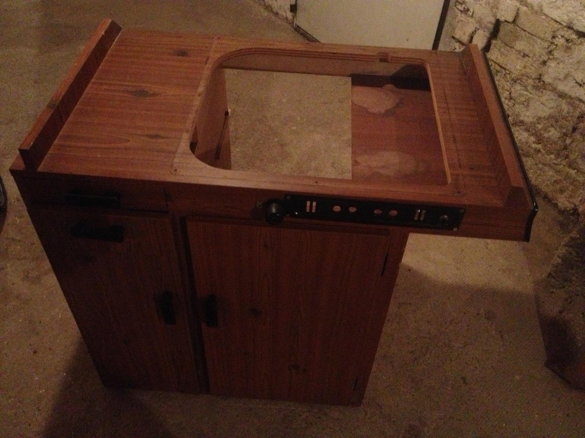

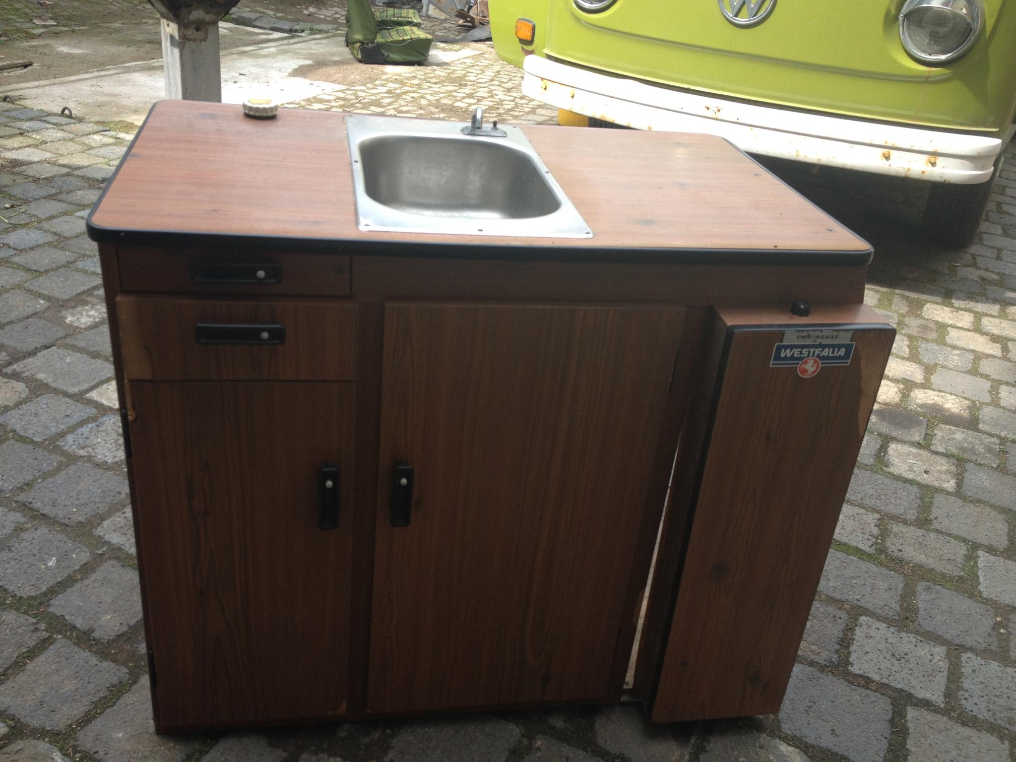

Anbei mal die Bilder. Vielleicht kann das einer mal ausmessen.
Danke

Bin am WE nochmal am Bus, könnte Dir dann mal ein Foto machen und die Abmessungen klären. Gib kurz Bescheid Dir das genügt und ob Du noch weitere Mase brauchst.

Ich mache mal eine Skizze mit den Werten die ich benötige. Eventuell kann ich den Deckel auch irgendwie kaufen. Ich stöbere mal noch bisschen durch das Netz.

den Deckel gibt es bei Olaf... Ist aber nicht ganz günstig...

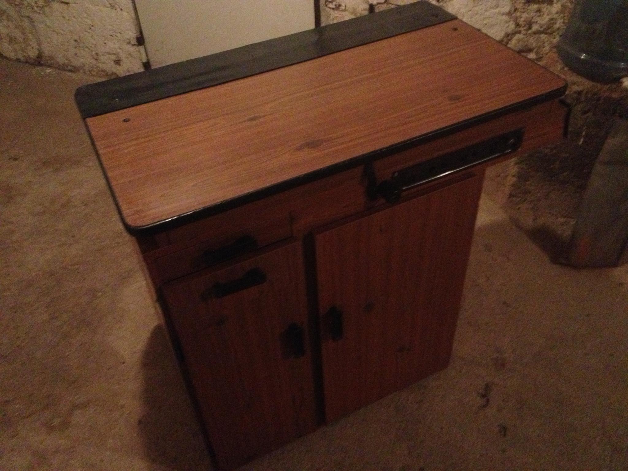

dank Majocube (Markus) bin ich jetzt im Besitz eines kompletten Berlin Küchenblocks.
Prinzipiell möchte den Küchenblock voll in Betrieb nehmen. ABER ich werde dann entscheiden ob ich doch noch die Technik erneuere aber der Look sollte schon gleich bleiben. Ich hatte mir gedacht die Anlage nur mit Kartuschen zu betreiben. Ich fahre ja nicht 2 Monate weg und brächte da eine 10l Gasflasche. Thema Standheizung steht auf einen anderen Blatt und kann ich jetzt nicht beurteilen.
