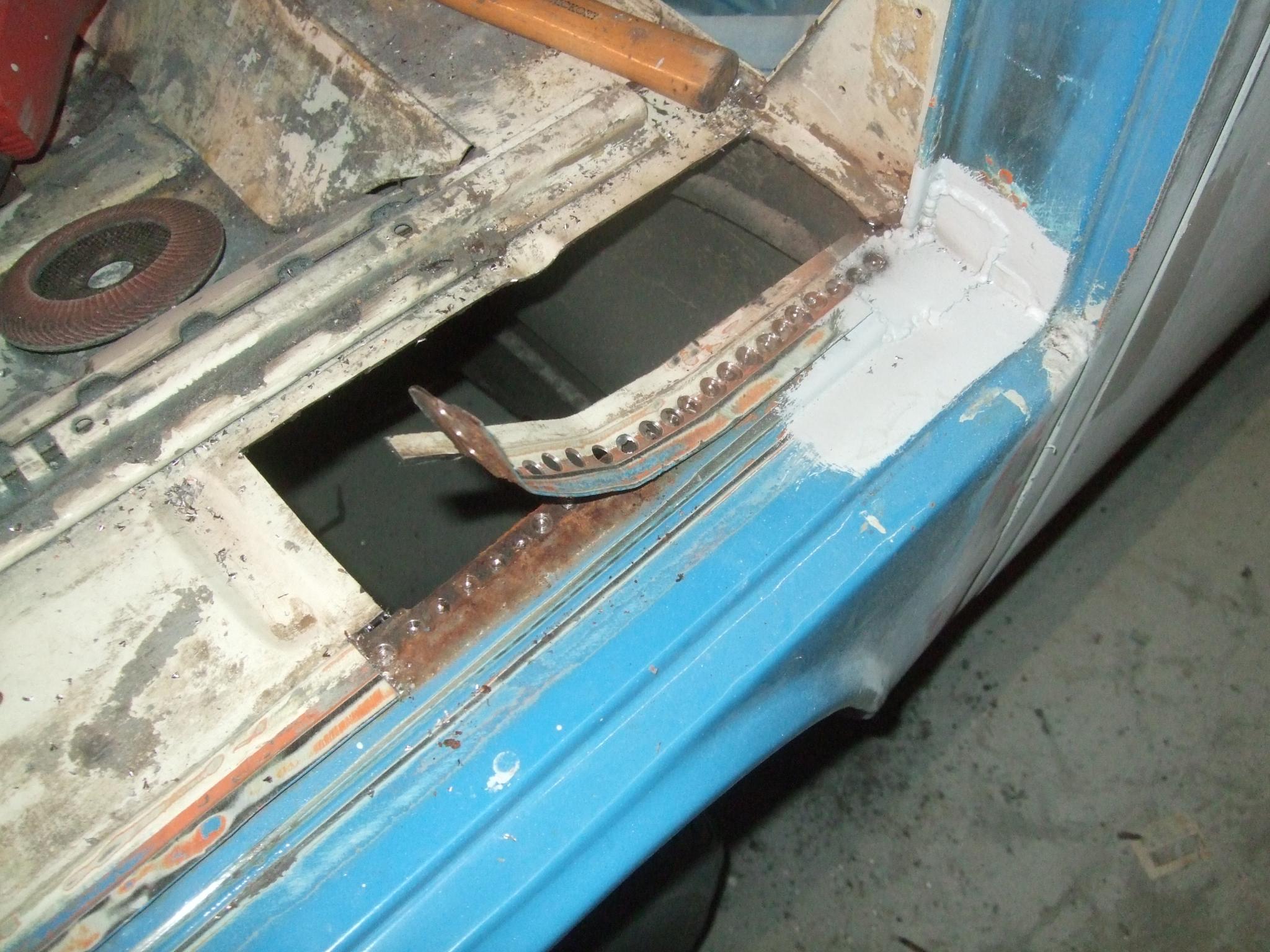

für Vorne:
Altlasten großzügig rausgeschnitten, aber Platz zum Aufschweißen rundherum gelassen
Die Kante für den Gummibelag ausgebohrt
bei Olaf geordertes Ersatzteil angepasst
Löcher rundherum gestanzt bzw. geboht (an der Außenkante musste ich Bohren, wegen des Absatzes)
in die Löcher geschweißt
Dann alles schön glattgeschliffen und mit Brantho Nitrofest grundiert.
