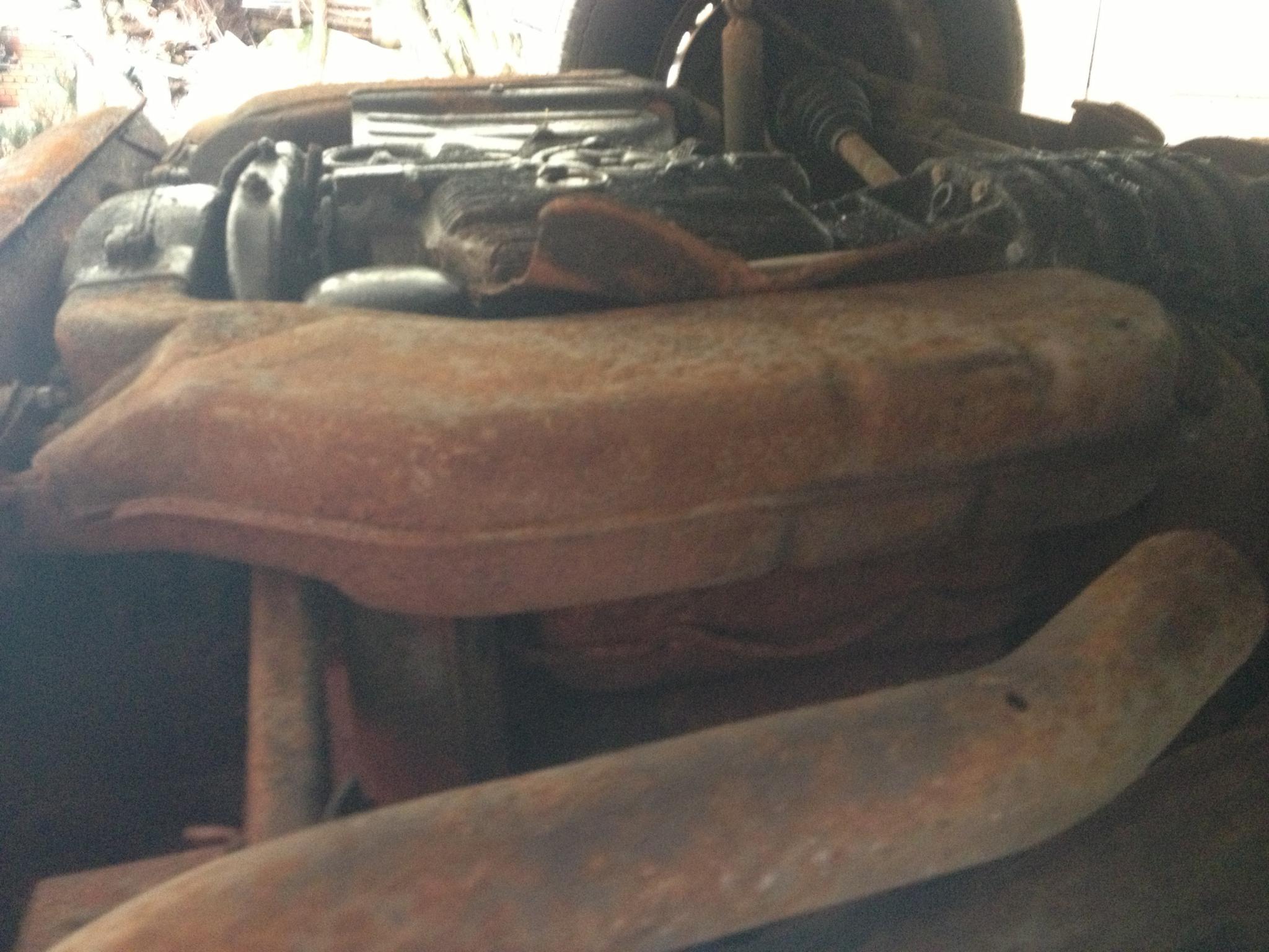

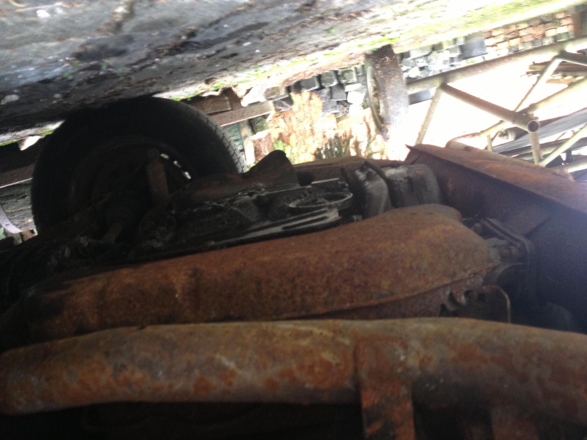

Hallo Thomas,
Gut das auf dich Verlass ist und auch noch in nicht Einspritzungs-Frage.
Anbei mal 2 Bilder die ich jetzt ad hoc habe.
Eine Frage bleibt: Macht das ganze überhaupt Sinn, oder soll ich versuchen die Originale US Version zu erhalten?
Gruß Mark
Gruß Mark

Das ist zumindest kein GE mit Catalysator, wenn ich das richtig sehe... Aber in über 30 jahren kann da auch alles mögliche verändert werden...
Ich fahr auch einen GE... ursprünglich mal mit Cat und Abgasrückführung... Fehlt bei meinem jetzt aber beides... Und ich versuche bei der US Ausführung zu bleiben, auch denn die speziellen Wärmetauscher vielleicht was teurer sind...
BTW: warum willst du denn umrüsten? Funktioniert die Heizungsanlage nicht mehr?
Olli

Moin Mark,
deine Auspuffanlage ist schon einmal mit EU-Wärmetauschern ausgerüstet worden.
Wobei das eine Warmluftblech so aussieht, als wäre es unter Umständen noch ein US-Blech.
(Das verbogene.) Aber das kann man auf den Bildern nicht so einfach erkennen.
Da musst du eventuell noch einmal das ein oder andere erneuern.
Was nun die Wärmetauscher betrifft, würde ich an deiner Stelle die Teile versuchen zu überholen.
Zumindest wenn es sich um originale VW Teile handelt.
Auf Clemens seine Empfehlung hin habe ich einen Satz Alu-Flammspritzen lassen.
Das hat einen überschaubaren Betrag gekostet und sieht dann wieder Top aus.
Ansonsten scheint der Motor ja eine Ölige Angelegenheit zu sein.
Da solltest du mal über eine Abdichtaktion nachdenken.
