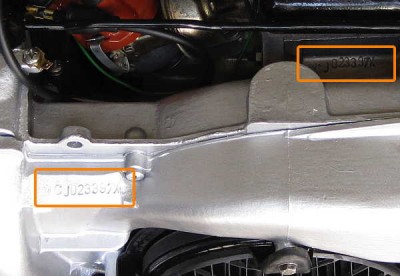

Hier mal ein Bild dazu:
Wie Clemens schon sagt, entscheidend ist die Nummer auf dem Block.
So ein Gebläsekasten ist austauschbar.
Eventuell findest du noch Hinweise per Aufkleber.
Wenn Ventilspiel eingestellt werden muss ist es ein GD, wenn nicht ein GE.

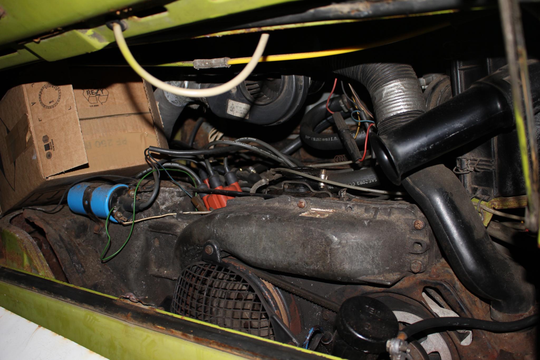

Der Originale Typ 4 Aufkleber (siehe folgendes Bild o.ä. - üblicherweise auf dem Gebläsekasten ) ist nicht sehr beständig und wird wohl häufiger fehlen... als Repro habe ich ihn auch noch nirgends gesehen...

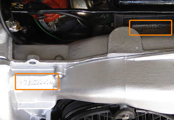

Hmmm, hab bei Thomas den zweiten Kringel erst gar nicht gesehen - unter dem Ölkondensierungskästchen (auch bei VW Austauschmotoren mit X):boggsermodoa hat geschrieben:Du findest sie unmittelbar hinter dem Gebläsegehäuse auf der rechten Blockhälfte in der Nähe der Trennebene.
Vorsicht - der (von Thomas) gezeigte Aufkleber ist vom Typ 1 Motoren.Tanjas&Thomas_T2b hat geschrieben:Eventuell findest du noch Hinweise per Aufkleber.

Wie Clemens schon schrieb ist die Nummer direkt zwischen dem Gehäuse Gebläsekasten und diesem kleine schwarzen Metallkästchen.
Bei VW Austauschmotoren ist die Nummer auch zu finden und wurde auch eingeschlagen - hat also auch das X.

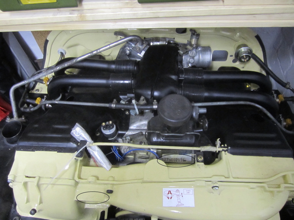

Vielen Dank an alle. Ich habe es gefunden und bei der ersten Sichtung tatsächlich einfach übersehen. Also ein GE Motor ohne X mit Einspritzung und EU Abgasanlage (ohne Kat und Abgasrückführung).

Re: Motorkennbuchstaben - Wo eingeschlagen
Anbei mal ein Bild.
