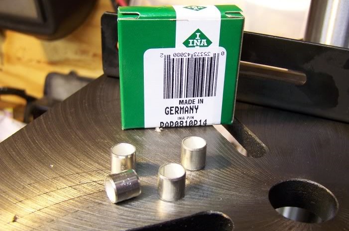

habe mal weiter recherchiert. Also die Amies bauen sich das "PAP0810P14" von der Firma INA ein.
(Kommt aus Deutschland, ist wohl zu dicht für uns)
Hier habe ich einmal eine Bezugsquelle gefunden:
http://www.dentjens.nl/webshop/lagers/g ... _1727_NL_1
Das Stück zu 1,20 € ist ja auch recht erschwinglich. Das reißt kein allzu großes Loch ins Budget bei der Restaurierung.

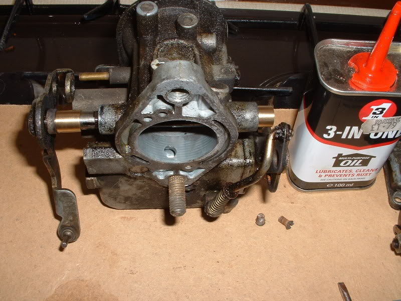

Hier ein Angebot was sich auch schon offensichtlich in der Praxis bewährt hat.
http://www.ebay.co.uk/itm/VW-BEETLE-CAM ... 0597327209
http://www.justkampers.com/forum/viewto ... r#p2266041
Ist aber preislich nicht so interessant, dafür ist man aber auf der sicheren Seite.
Hier noch zum Vertiefen:
http://thelatebay.com/index.php?threads ... ost-305802
Im Übrigen kann man auch über Loctite Lagerkleber noch nachdenken, falls die Buchsen zu locker sitzen sollten. Halte ich nicht unbedingt für Pfusch, man mag ja gar nicht glauben, was im industriellen Bereich damit angestellt wird.

also für die von INA habe ich leider keinen Anbieter hier in D gefunden.
Aber es scheint eine sehr gängige Größe zu sein:
Innendurchmesser: 8 mm
Außendurchmesser: 10 mm
Länge: 10 mm
Hier z.B.:
http://maedler.de/Article/62400810
Ist identisch mit den INA Lagern. Ebenfalls mit PTFE als Beimischung in der Gleitschicht und somit Wartungsfrei und ohne Bedarf an zusätzlichem Schmiermittel.
Ich habe mir gestern mal zum Vergleich die Buchsen der Solex 34 PDSIT-2 und -3 angesehen (Typ4). Das könnte eventuell auch passen, habe es aber noch nicht ausgemessen. Muss ich mal an einem verzogenen Drosselklappenteil ausprobieren.
Gruß Stephan
